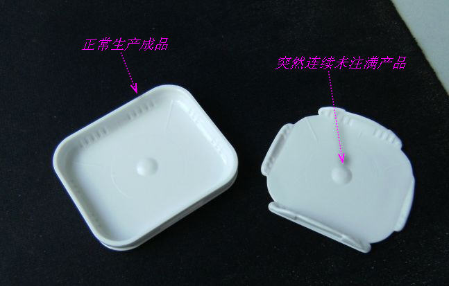

1,
' P0 \: |& ]. s2 c+ J- W, C# G8 Q
正常生产中突然出现未注满现象,(如图)原因出在哪里?欢迎大伙讨论,我择日会提供过程和处理结果。: t, \1 K5 Z2 \' ~3 J, e4 B
1 a$ H& j; F+ K[ 本帖最后由 开亮 于 2009-10-7 11:39 编辑 ]
 楼主| 发表于 2009-10-8 10:04:47 | 显示全部楼层 来自: 中国广东广州
未注几种情况如下:8 t7 p: w  K+ Z" t* C8 B9 ?$ X9 b
1,调紧背压螺母松了( X7 q4 L9 k0 H" a1 F4 X& Q' P# u
2,射嘴漏胶
. H' L  C! q+ ?0 X/ [! a; |3,温度失控6 s, J' T/ C! q/ h+ Z
这次生产中出现未注满现象是调紧背压螺母松了,提醒技术员在调好稳定的工艺后,一定要检查背压螺母是锁紧。以下有些关于注塑机背压的资料供大伙学习。

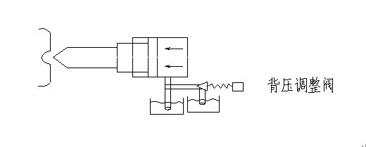

* \4 f4 W  l, V* A/ G( J/ B8 O8 H油压式背压调整阀的工作原理:
" u" @: ]  }6 W& }# {8 V3 d 73.jpg
  @5 [$ h; f& k: x2 |2 G. Y! V9 P) D8 @2 j" y
A、计量时,熔融之塑料把螺杆往后压,此压力必须能够大于背压调整阀所调整之弹簧压力,9 J7 n; C3 M9 l. K3 i
螺杆才可往后退,此压力就是背压压力(68kg/cm2
7 k5 R8 q, F/ ?8 I( c, e; N7 MB、背压PB有最高限,一般在45-50 kg/cm2PB设定过高螺杆不易后退;- {& C9 Y  S2 O. r: F
C、手动背压PBONOFF只在手动时使用;9 D) D$ y& M  m" {
D、在半自动和全自动时是常ON 的;2 L+ g# w" X  g
E、电气式背压PB, A& e+ V4 J: H8 p/ O  ?

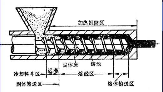

射出装置有两个sevvo motor一个控制screw旋转,另一个控制螺杆前进与后退:(背压的高低由螺杆的后退速度决定)7 I( q5 ~) [" g' Q
1 }4 Y  u: U* }$ q2 V

发表于 2009-10-10 22:45:39 | 显示全部楼层 来自: 中国甘肃兰州
其实你的这些还不是很正确/ K0 [9 W+ D/ d* t$ ~- T# x8 F3 m* i
还有一条你没说到-----------------就是射嘴堵塞(内有异物) :) :)
! O# x# }& R) [. r( C& h; }0 z9 z$ S3 I; v- z( \
[ 本帖最后由 小雪 于 2009-10-10 22:47 编辑 ]
发表于 2009-10-10 23:05:58 | 显示全部楼层 来自: 中国四川成都
速度索萨达
 楼主| 发表于 2009-10-12 09:28:26 | 显示全部楼层 来自: 中国广东广州
回复 4# 小雪 的帖子
欢迎前版的讨论。‘射嘴堵塞’本来我也有加入条例里,后来把它删了。因为‘射嘴堵塞’就射不出来了,只能说存有异物,减少射胶量。这种可能存在我也赞同,但我们是否想想有这么大的堵塞物螺杆带动起来会有响声吗。。。。8 V6 S/ ^3 A4 X/ F/ Y% k
欢迎大伙一起讨论。
发表于 2009-10-15 17:42:41 | 显示全部楼层 来自: 中国福建厦门
精彩点评,版主不愧是专业人士。辛苦您了
发表于 2009-10-16 20:10:13 | 显示全部楼层 来自: 中国浙江宁波
从注塑机故障来讲也有可能是注射油缸里的油封坏了,也有可能是镙杆密封环和止逆环磨损造成塑料回流引进的哦,喽主是吧
