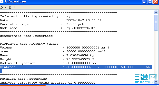

发表于 2009-10-7 20:43:13 | 显示全部楼层 来自: 中国江苏苏州
analysis------Mass Property Values--------Centroid
beyond2009 + 2 应助

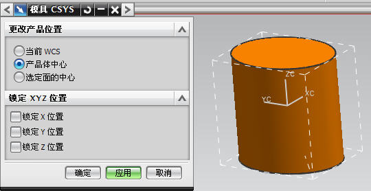

发表于 2009-10-7 21:17:39 | 显示全部楼层 来自: 中国广东广州
利用注塑模具向导,工具里面有个"模具CSYS"
beyond2009 + 2 应助
