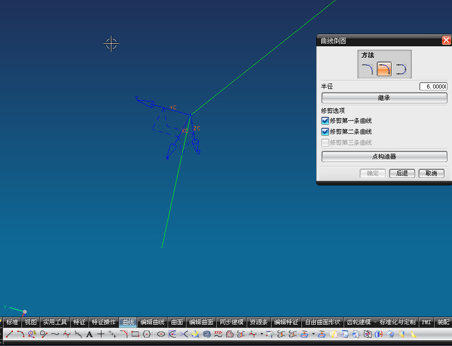

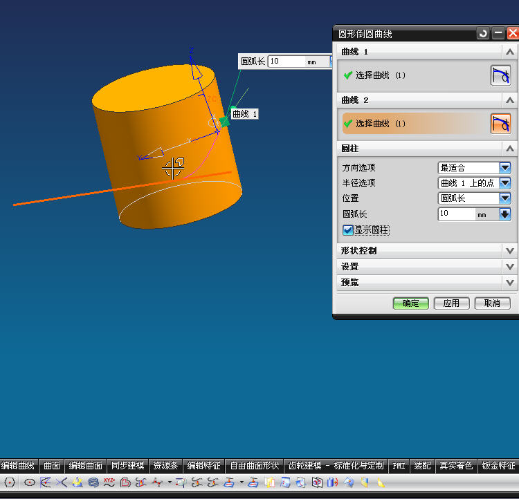

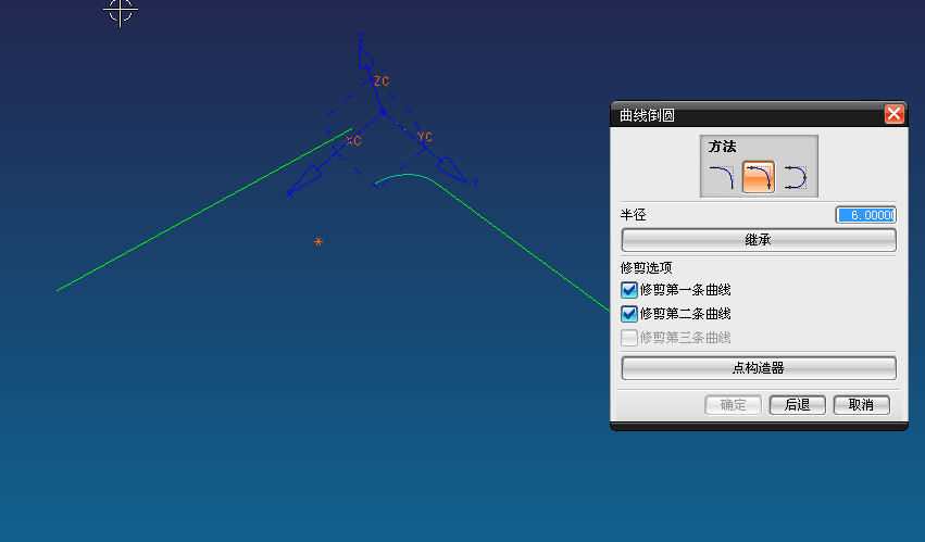

对于相交曲线,我们可以通过“通用曲线”图标找到曲线圆角命令如图1,但不相交曲线会产生断点,图2,可用“圆形倒圆曲线”倒角,图3.
