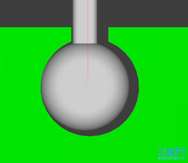

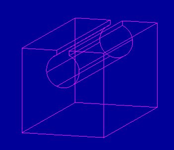

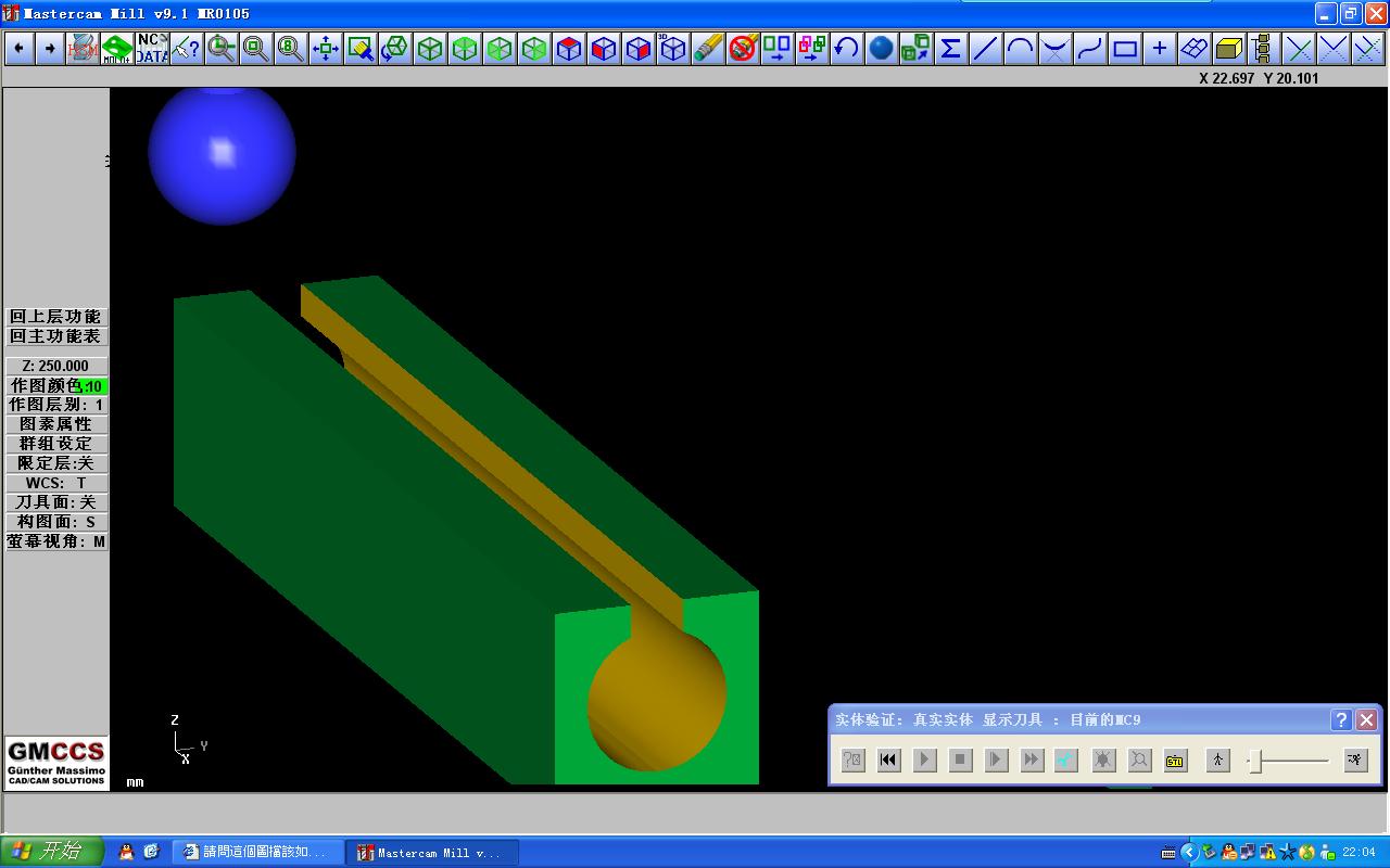

請問各位先進
6 g: u  a4 d; @) Y" ]底下這個圖檔該如何加工?不知該用什麼工法...試了很多工法都跑不出來1 K# K2 h- O9 c3 W$ _- G
頂多在Top平面銑削,就像是面銑削一樣。
* N9 D; \. e7 c! @8 _(使用球型刀具)% H; i! S% ~) q  q- L  p
* k) P! j9 A  m
謝謝少帥的回答,很抱歉先前說明不夠清楚。
! N) ?3 w  \8 d6 R! }機床是三軸機床
% z( S  P+ J+ o$ d- N一次夾裝  L3 [; q9 h2 A
使用"球型刀具"(如圖內孔外型),不是一般"圓鼻刀"....! H# Y: b. c2 l4 ?, C; @; F
, o0 m% \! c; b6 M, o  i
謝謝大家的點子,稍做二次補充...
1 u7 c+ R+ r0 _7 L: d2 t+ {這是個成型工件,且很長...所以只能如圖所示夾持( ]8 P# [' T8 V- i3 l
請高手們把它當"挑戰題"來看待,不要用"實際"加工的效益思考
& U, ?* ?* S! {5 w只要加工槽和圓孔的轉角區域~(精修)) l. `1 r: Q+ y: a3 ^- k! V( i
在假設條件完美的情況下,已能用副程式寫出來~
2 G& R* k: \: |' o' e現在想要知道若用CAM的話要如何做~謝謝
/ s. @; |- C3 f" v) G* d還請高手先進們指點迷津~9 y0 H2 J* m  X; P) z2 [
4 O3 X/ _4 x5 M, n* f/ z% ^% h! V& b0 z/ Z# u, @

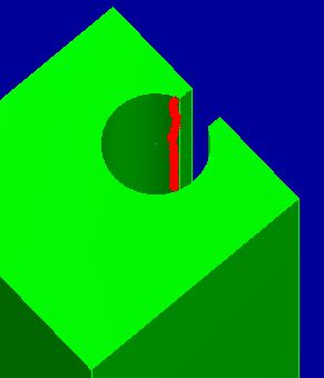

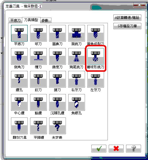

補充三:
& B" q  J* c/ ]! p# }3 e6 R此圖為加工用刀具:9 ]' u9 ]; ?8 b  E
tool.jpg / c" A1 M6 C9 x6 a% B2 d
此圖紅色區域為要加工的部位,2側都要~
4 m! m' ^  r; V! U4 [. C2 p此為圖檔:- E# _3 e/ Z  v/ h$ o
CYLINDER_X3.rar (14.7 KB, 下载次数: 12)

发表于 2009-10-8 13:15:43 | 显示全部楼层 来自: 中国天津
你的意思不太明白,做了一个工你参考# t" ~' m  `% V" s7 q
9 M$ ^- H0 z2 ^( f; K
[ 本帖最后由 colinchi 于 2009-10-8 13:22 编辑 ]

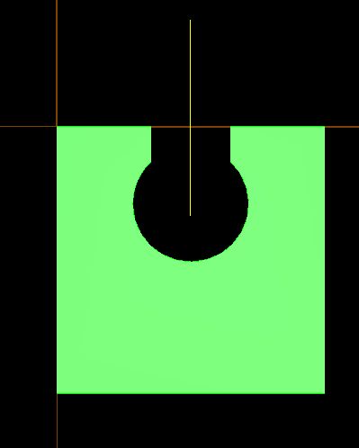

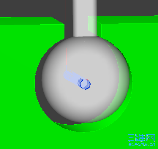

发表于 2009-10-9 21:58:20 | 显示全部楼层 来自: 中国江苏南京
不知道你要的是不是这样的效果。图我自己大概画的,我的版本是9.1的,你的档案没下。我怕你的版本比我的高,我打不开。请见谅!
+ k4 a2 t' P* s+ q7 x0 @
7 L) }9 q% ?6 Y# w5 y5 W[ 本帖最后由 zhangmingnj 于 2009-10-9 22:04 编辑 ]

发表于 2009-10-13 22:08:04 | 显示全部楼层 来自: 中国江苏南京
要根据自己刀具的实际情况进行深度(-Z向)的控制。

发表于 2009-10-20 08:48:49 | 显示全部楼层 来自: 中国江苏扬州
感觉用糖球刀走这样的刀路不太实际,球徑比工件的球徑小太多的话,刀柄部分的直径必然很小,否则会产生过切,
5 I* L) m! _/ i( _8 Z) }球徑接近工件的球徑的话,刀具的切削余量太大。

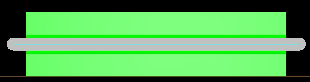

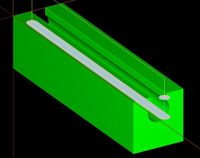

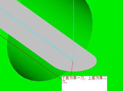

发表于 2009-10-20 09:40:17 | 显示全部楼层 来自: 中国台湾
回復 12# friendclub 的帖子
"實際上刀具的球徑要比工件的球徑小"....你還能閃過刀柄.估計球徑也只小不了多少.切削接觸面積太大
' }8 |. W' Y, b/ }7 i3 D. d真的要這樣跑.用流線看看....不過不知你工件預留怎樣.建議先用2d跑幾刀.不然直接跑開始吃量太多5 g; x3 o7 Q' q) f) k; ?/ M
你沒可用的搪刀嗎.我這倒是有.用棒棒糖球刀不太好+ e0 f2 @: A3 o5 ~
9 y* s1 e1 y) c# {  Z2 ]/ w0 d
[ 本帖最后由 bird9077 于 2009-10-20 09:43 编辑 ]

发表于 2009-10-20 14:11:12 | 显示全部楼层 来自: 中国台湾
回復 16# friendclub 的帖子
我這台機只裝X4
: e" x3 l3 ^9 h1 A6 U用流線將過切檢查關掉就可以.記得路徑要延伸出去) b- U* w& T" n% B
我有刀可搪所以不會這樣做.搪比較漂漂" _6 ]" p; R# U- Z! T& A
這種能做刀柄又能閃過的規格應該也不便宜.自己小心點

发表于 2009-10-21 13:00:30 | 显示全部楼层 来自: 中国台湾
回復 18# friendclub 的帖子
我隨便做個樣子而已.你自己改吧
4 C& F/ c. E. H
$ r" v; D& x% Z. r5 e1 t[ 本帖最后由 bird9077 于 2009-10-21 13:02 编辑 ]
