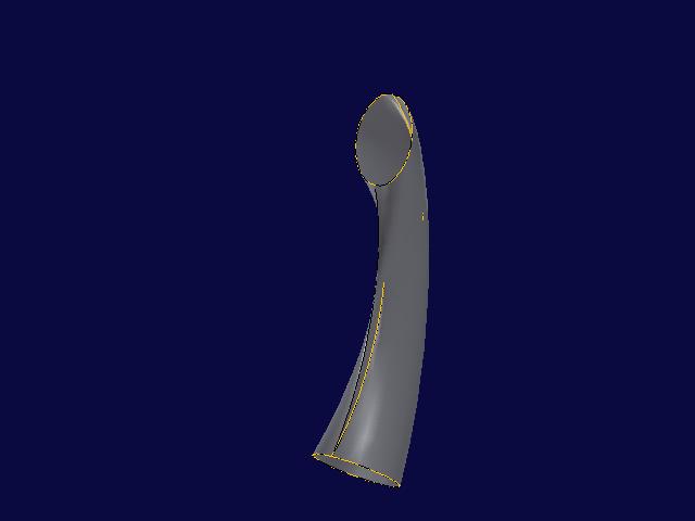

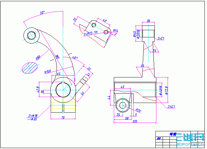

123.gif 请教各位,小弟不知道这弯臂地方如何造型,忘指点7 H4 E# w% P  ~/ A

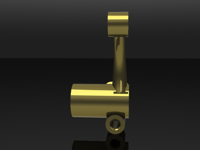

图纸在小头好像缺少数据,我近似画了一个,本人不会做教程请见谅,送一个源文件自己理解吧。

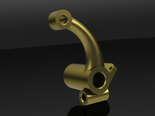

发表于 2009-10-7 21:13:30 | 显示全部楼层 来自: 中国浙江金华
大概性的做了一下,不知道对不对。, \/ V: I- z8 f' Q1 d) o" F) ^

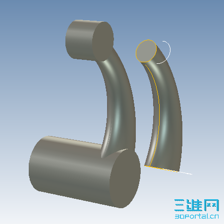

希望发一个视频看看 ,小弟愚钝,主要弯臂的地方不知道用什么方法造型,我看了源文件好像一个是曲面造的,一个是实体的,但是具体用什么方法我还是研究不出,忘各位高手发个视频,谢谢

3 n6 k3 a+ i( \: z7 k我用曲面的双导动线造型出来的结果,不知道哪里出错,望指点,还有用实体造型时表面匹配为什么经常配不上,出现贴合面与被贴合面不相交或者贴合面部能延伸错误,肯望指点  谢谢

小弟愚钝,什么较里进外出呢 ,可以讲的通俗点吗,我按视频去做,可是最后一端可以表面匹配,一端不行,是不是有特别的要求呢

表面匹配  如何才能匹配呢   我这个为什么就不能匹配,忘高手指点,还有希望哪位高手总结下  这种两头截面大小不一样  轨迹是曲线的实体是如何造型  \. Y" q# e5 C1 |! n: [4 W. ]  F8 h
例如已知截面和中心轨迹线   已知截面和边界轨迹线 等 如何造型   谢谢
