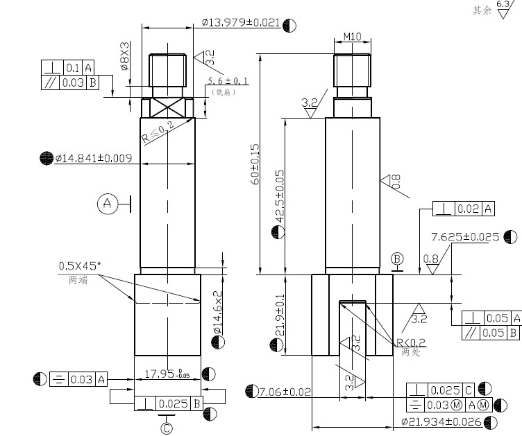

向各位请教一下:
# x! i* s+ e# G      如何使用三坐标测量对称度?谢谢!比较急.+ E/ E- ]' I/ R* ~; [9 l! {' M
     或者测量对称度的原理也可以.也许一些朋友不会使用三坐标,但是把原理说下,根据的国标号说下也行.谢谢!

 楼主| 发表于 2009-10-12 09:56:12 | 显示全部楼层 来自: 中国浙江绍兴
请大家帮忙分析下对称度测量
这是其中一份图纸,请大家帮忙分析下.谢谢!

测试,需要对称度两平面的的中心距,就行了三,要多测点。
发表于 2009-10-12 15:31:46 | 显示全部楼层 来自: 中国浙江台州
以基准面A为基准,固定在V形台上,用高度尺测量高度a1和旋转180测量高度为a2,a1与a2的差的一半即为对称度!!~

发表于 2009-10-12 20:42:02 | 显示全部楼层 来自: 中国浙江宁波
放在平板和V形铁上就可以测量呀。很常规的东西呀。可以参考机械检验工教程

发表于 2009-10-12 21:06:34 | 显示全部楼层 来自: 中国浙江台州
晕,有三坐标,很好测量的啊2 {# l. T2 f% K" w, d* c6 l
测量2平面到轴中心不就可以了?
- G$ J" N% D2 u( t另外测21.934和基准A是不是同心的。这些都可以在三坐标自带的软体里自动计算出来的。

发表于 2009-10-12 21:20:22 | 显示全部楼层 来自: 中国上海
呵呵,这张图有点难度。得花点口舌了。
: }5 H  O' w: w4 d1 g8 c& ~

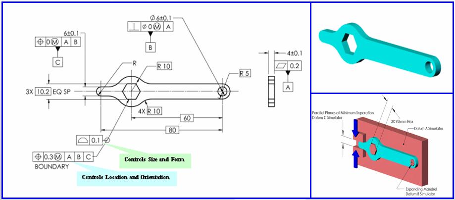

' z2 E; d. }+ w# z4 J7 n几何公差对称度的定义在GB1182(ISO1101)中有明确的定义,ASME Y14.5M中的定义也完全相同,相应很多人都看过了,下来先上张图,大家可以看一下对称度的常规测量方法,这有助于大家对对称度的理解。(尽管图中表示的是位置度,不是直接的对称度,但原理是一样的)
! }: Z3 j, F, [  r( C
' b0 h! \4 h9 d; X至于坐标测量机上的测量是比较麻烦,从常规测量中我们可以看到,涉及到中心平面的导出方法,也就是说测量软件要有中心面的计算方法,可惜似乎目前还没看到这方面的软件计算方法,所以一般都是用的二维方法来替代,那就存在一个周向的基准如何确定问题。如果楼主的测量机有BESTFIT功能的话,可以用二个被测平面对二个(一组)理想要素平面做BESTFIT,这样就能较好地找到周向的基准,然后可以转化为二线(二维)问题处理% Z' t: c8 H% C2 v4 ]+ n" U
