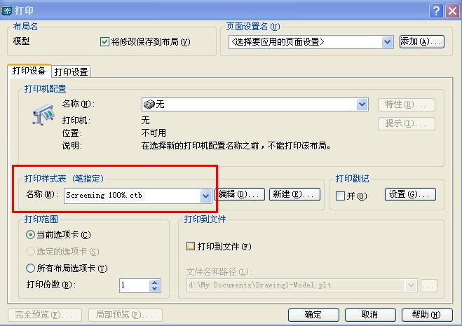

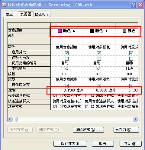

不知道楼主在打印PDF文档时是怎么做的?是未选择打印样式而采用对象线宽?还是用打印样式来管理线宽?1 x# D$ S& i6 ?% [
建议采用打印样式来管理线宽,前提是一种线形需要对应一种颜色,不能几种线形对应一种颜色,然后在打印样式里用颜色来确定线宽,见图1、2;+ A0 e9 y/ k3 x/ O& ~6 w3 s: s

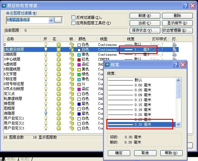

如果未选择打印样式而采用对象线宽,那就必须在画图时设置各个对象的线宽,如果一种线形对应一个图层,可在图层特性管理器里统一设置线宽(见图3),否则只能一个个的去设置。
