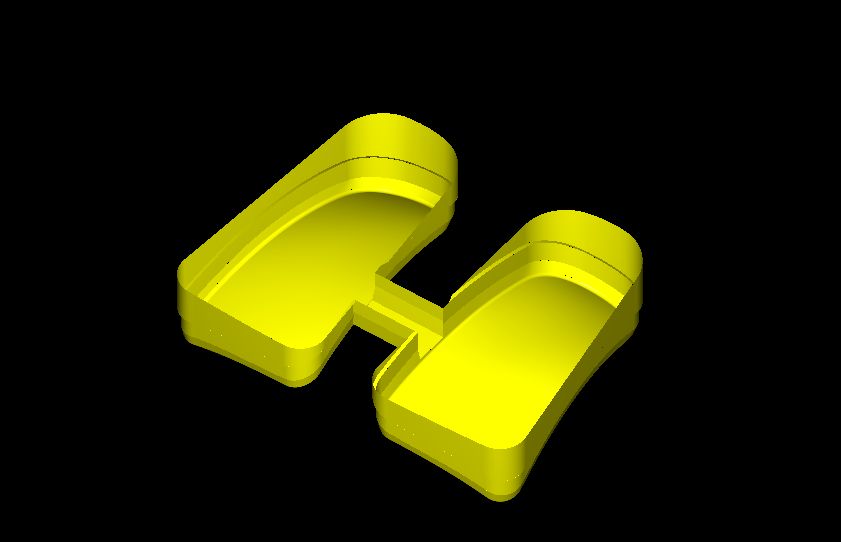

[求助] 关于清角(请各大强人出招)
发表于 2009-10-7 23:49:51 | 显示全部楼层 |阅读模式 来自: 中国广东深圳
要求:清角到R1.5即可。
TT.rar

咱自己咂砖先!
" \( N1 e$ k5 w; s工件已经加工完。我个人觉得清角方法不理想啊

没贴图!晕!!!!补上先
发表于 2009-10-9 11:03:13 | 显示全部楼层 来自: 中国广西北海
清角到R1.5是不可能的,你的深度也太深了40多MM,装不了那么长,清角到R1.5深度也就在20mm以下.
 楼主| 发表于 2009-10-9 19:43:53 | 显示全部楼层 来自: 中国广东深圳
是铝材啦,老大要求不能放电的。咋没大大出招呢!

用五轴搞它!!
发表于 2009-11-25 20:59:09 | 显示全部楼层 来自: 中国广东惠州
同意9楼方法 加工这工件3轴是不可能理想的
