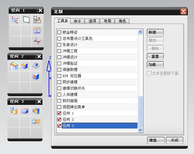

发表于 2009-10-10 22:14:48 | 显示全部楼层 来自: 中国河北沧州
回复 7# flyingtank 的帖子
在工具栏空白位置点右键——最后一项“定制”就有了。
发表于 2009-10-11 08:48:02 | 显示全部楼层 来自: 中国山东烟台
请问版主,我按照你的操作方式打开定制后,并没有出现径向1、径向2、径向3选项框啊,这是因为什么原因呢?
发表于 2009-10-11 08:57:19 | 显示全部楼层 来自: 中国广东深圳
他的是NX6你的是NX5版本不同

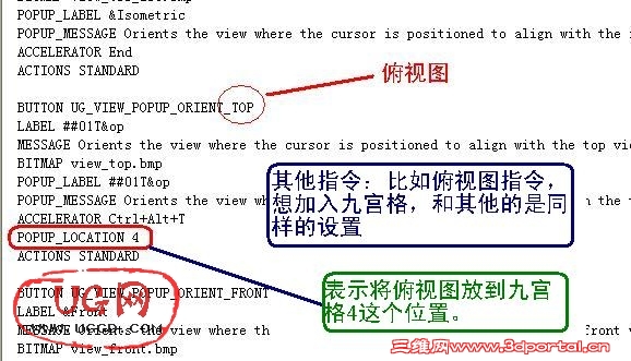

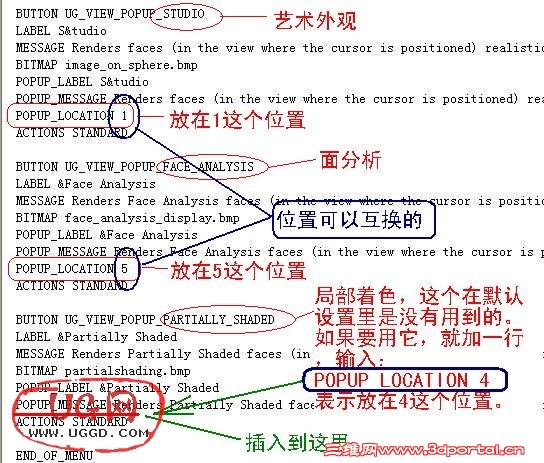

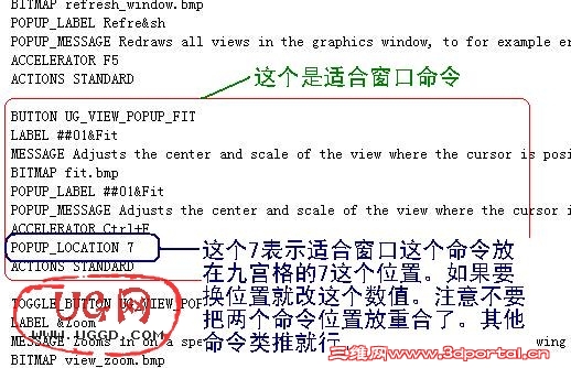

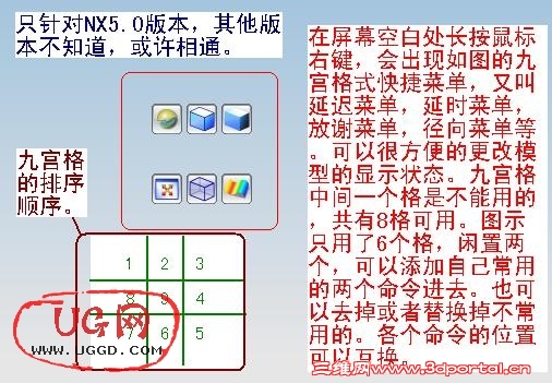

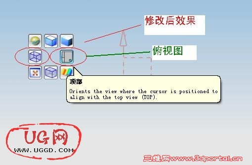

发表于 2011-6-15 23:23:49 | 显示全部楼层 来自: 中国江苏常州

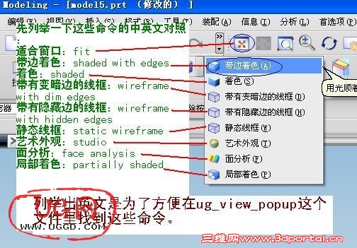

6 i+ w5 ~' |+ Q% g/ r0 d7 d6 r/ {! [& e# G& W9 E
我从广东UG网找到的,算是论坛的互补吧, L6 g' F. E* ]; H- C+ y& `0 z
找到安装目录*:\Program Files\UGS\NX 5.0\UGII\menus下ug_view_popup这个! @2 E0 j1 e& n3 {9 q. m+ l8 r3 R
文件。(先备份一下,防止意外)
+ ^) O. o- I; l! V- G/ n  ∧ ∧︵
2 @' Z: \* J1 C( T8 Q5 E) yミ-_-ミ灬)~
4kpolo + 5 感谢分享!

 楼主| 发表于 2011-7-8 13:29:19 | 显示全部楼层 来自: 中国河南洛阳
2楼说的方法在NX5中好像不行。
+ g1 I% O) v$ Q* G15楼说的可以,但在不同的应用模块中如何定制??
