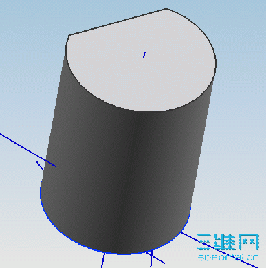

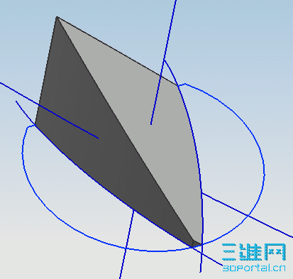

本帖最后由 poxiangzi 于 2010-1-28 14:34 编辑 ! j6 @) c/ M  I" y- I
" w" n9 v. t4 d# I* @# R: ?
1)“为什么一定要‘缝合’呢?”,其实可以从另一个角度解决问题,“为什么不用这些片体作为剪刀面进行‘剪切(Trim)’呢?”,这是思维方式的另一面,为什么一定要操作这些封闭的片体、甚至花大力气去“凿补”这些封闭片体的“缝隙”、或者不得不降低公差以牺牲精度的方式来完成“缝合”呢?
' }. c: B2 L1 @7 D/ A' z
3 V: S1 |7 D9 B3 ?2 h: D2)本贴展示另一种方式解决“缝合”失败问题,“缝合”操作的关键两点:a)封闭片体不能有缝隙;b)封闭片体不能自相交;同时满足这两点对于复杂的形状是有难度的,但我们完全可以换一下思维方式,将这些“片体”作为剪刀面对已有的实体进行“剪切(Trim)”操作达到同样的目的,这样做的好处:a)不需要封闭片体;b)片体可以自相交;可见这恰好弥补了“缝合”操作的不足;
6 v9 l4 T0 V* r% V- ^/ A2 I7 }! Q& P8 G+ {
3)附图是一个实例,要形成图2的实体(实体两侧面为螺旋面),可以先建立左、右两张螺旋面(如图3)、同时任意建立一个实体(如图1,形状不重要,只要满足将结果实体(图2)完全包围即可,当然可以满足一些次要尺寸更好,如此例的外径、不然还得建一个圆柱面“剪切”)、完成后使用两张螺旋面“剪切”图1即可,比建立封闭的“缝合”片体快许多倍、也灵活许多倍;' E% Q( O; Q  H9 W- B  R

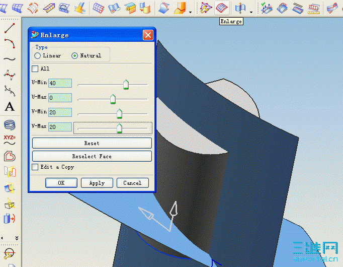

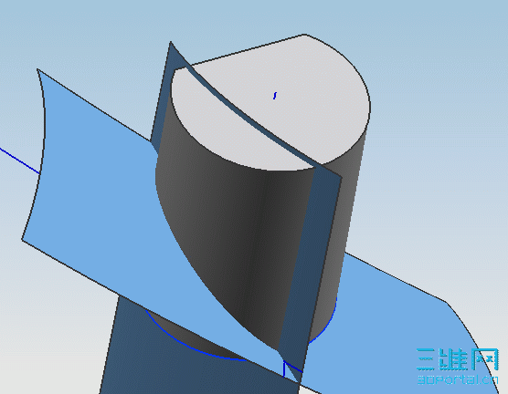

  z$ D: A& }# e" U4)如果剪刀面不够长,可以使用“Enlarge”命令将剪刀面扩大即可,这个方法可以解决楼主的问题,见图4。! I% R) Q, U1 Z$ d
' X' g# ^2 w8 v; \
5)以上讨论,供参考,欢迎指正,重要的是转变思维方式,不要一条道走到黑。
