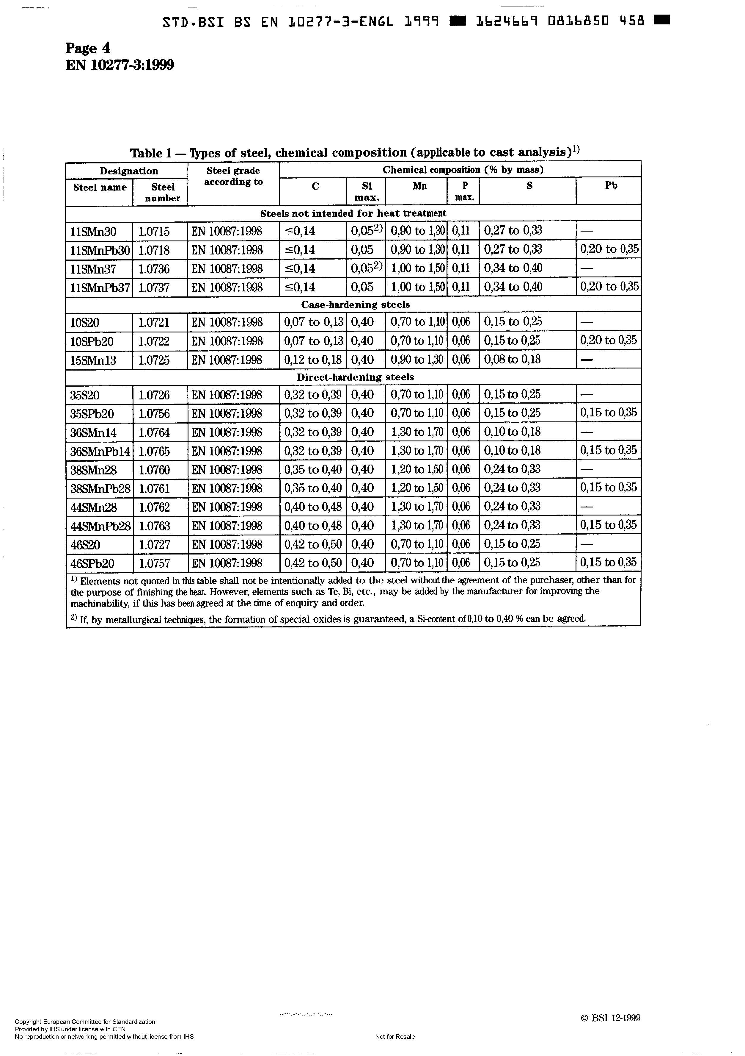

今天接到个图纸,材质有点不太明白,给的是1.0737的易切削钢,但是后面又根有+TeBi这2个字母,有接触到的大侠,给小弟解释下!!急用!!!

" \" R+ E5 Z0 C, ^$ Q4 i1 }就是相当于12L14,TeBi是化学元素,有些德国的材料制造商加这两种化学元素也是可以的,不加也是没关系的。
/ ^8 o0 C  }; q+ @8 V8 D7 v
