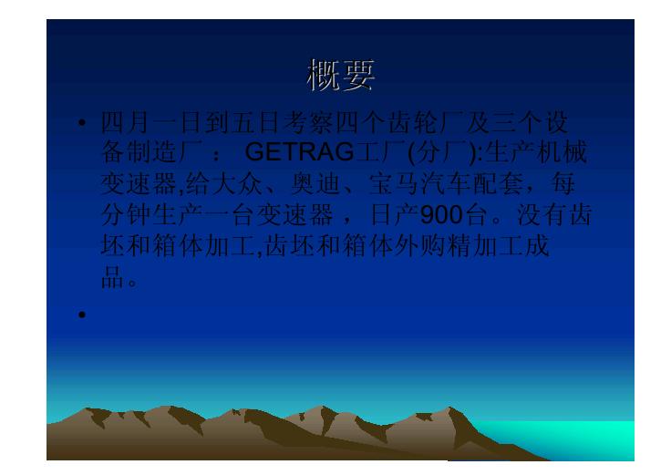

考察德国变速器工厂汇报
考察德国变速器工厂汇报.pdf
1.29 MB, 阅读权限: 5, 下载次数: 45
发表于 2009-10-8 09:20:10 | 显示全部楼层 来自: 中国江苏常州
不错,图文并茂。可惜只是提纲概要。

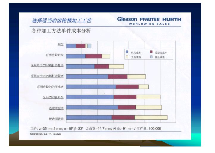

我给贴两张截图吧 11.JPG # i: ^9 f1 m& }) R, v: f; {

没太看懂那个图呢,那对比下来,只有成本分析,没有质量对比,那究竟对比下来以后哪种方式现在最推崇呢?麻烦楼主不惜赐教。谢谢!
