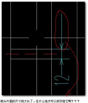

UG6.0.3.6 制图标注线问题) A/ O. I4 `( B0 c6 K3 V
标注的尺寸线太长了 ,同箭头比例不相符合  ,不知道在什么地方可以改短点) P, G% I  P: }9 U  \
箭头改小了   尺寸线长度不变化

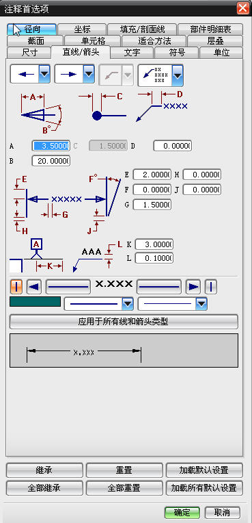

发表于 2009-10-8 11:58:45 | 显示全部楼层 来自: 中国浙江台州
用户默认设置里面,模板里加载一下。以后......
beyond2009 + 3 应助

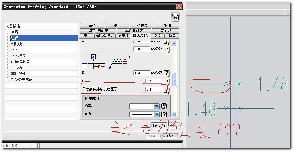

 楼主| 发表于 2009-10-9 08:28:10 | 显示全部楼层 来自: 中国上海
我按上面的设置
6 Y% f  i  Z0 U) {( T为什么我的还是那么长啊??- {/ x9 n6 \: C
没有变化
1 d# U5 ~( X) m8 L# `郁闷哦
+ [8 O; T0 Y) T4 Z( H* k是部是还有什么地方没有修改???
发表于 2009-10-9 08:43:37 | 显示全部楼层 来自: 中国山东济南
在用户默认设置里修改时灵时不灵的,你不如打开模板文件进入制图模式,在首选项---样式中修改。
beyond2009 + 3 应助

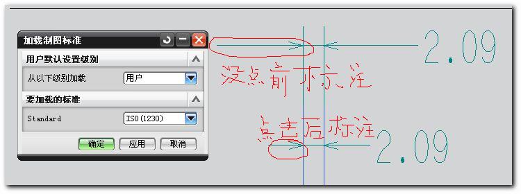

发表于 2009-10-9 08:55:36 | 显示全部楼层 来自: 中国浙江台州
在制图里点工具,制图标准,加载下。我是直接在默认模板上加载的。
beyond2009 + 3 应助
 楼主| 发表于 2009-10-9 09:14:53 | 显示全部楼层 来自: 中国上海
现在好了% a) w/ y& t: ^  B5 f9 E
在默认设置里修改好后1 B: M4 ]  A9 }7 _; W
就是在进入制图以后在点下 工具-制图标准-确定% w" B2 B3 U9 @4 V0 s8 T& Z
必须要操作一次
* E9 n4 }5 p: K" M: u3 {! I& U虽然制图标准上是自己自定义的文件   但一定要点确定才可以$ ]# b6 @0 {9 V: }
