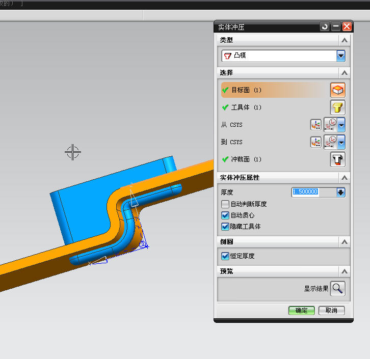

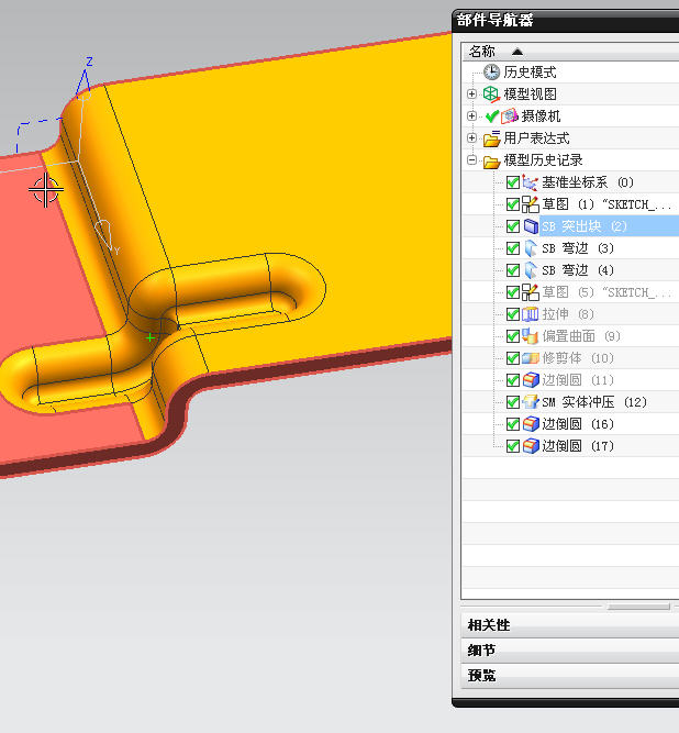

记得以前见过一种简单方法的,忘掉了,只好用笨办法。可以在折弯处拉伸一实体并修剪倒角,如图1,然后用实体冲压命令可做。图2

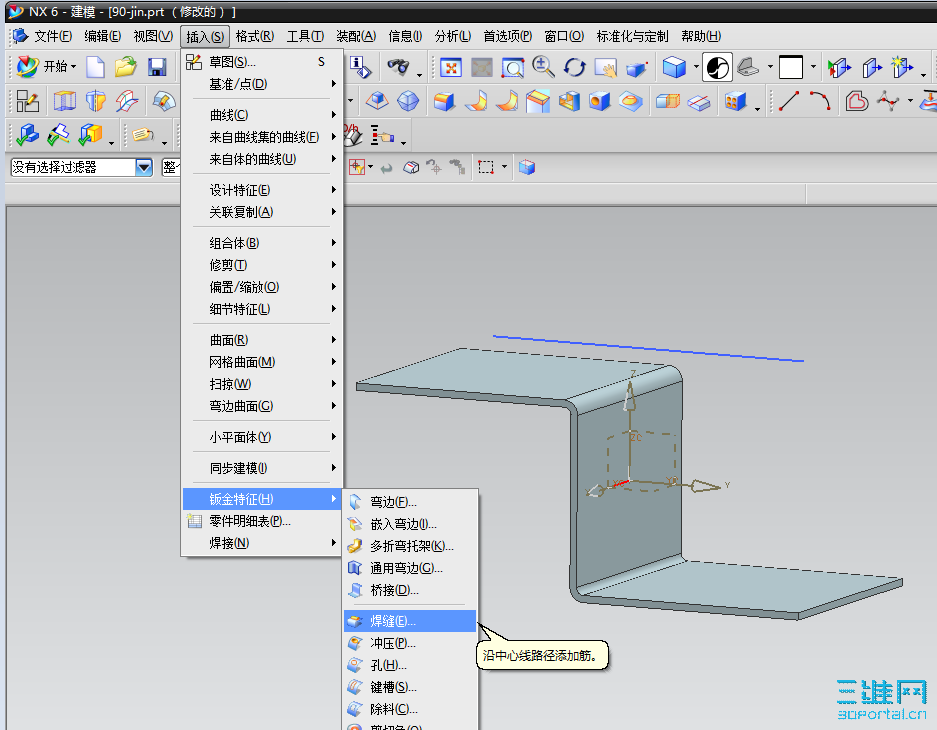

切换到建模环境:插入——钣金特征——焊缝(6.0.4汉译为焊缝,其实应是筋) 1.PNG ( y5 W0 o  m) w0 R2 |) ]. H
