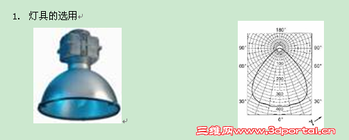

最终我选的是 MDK900 -400/ N8 N; c8 y  a- Y' N# J( E
. `) @* _% r* x0 i2 p, j  P  K- v8 n" t7 w) o0 q

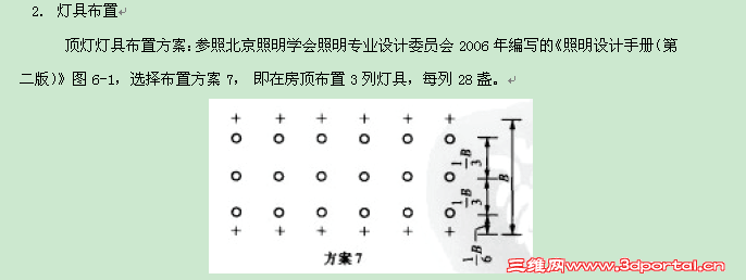

间距为(墙—灯:灯—灯:灯—灯:灯—墙): 4m:5m:5m:4m 。1 ~6 v& ]7 h2 n. \$ Y
原因:车间边缘为通道或者非重要工作区,故此未平分距离,侧重中间区域。. I( e7 q/ [$ f$ Z
灯具布置依据
灯具布置依据

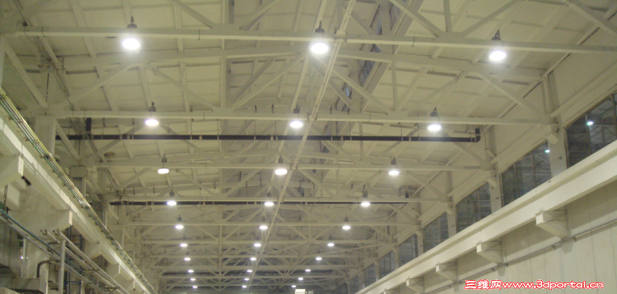

改善后场面效果:
$ d0 T& u5 X/ X. ?+ p5 S QQ截图20130505152931.png

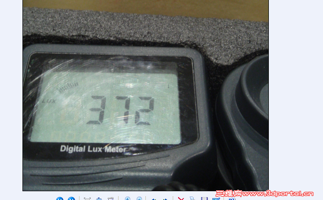

实测数据,满足标准300LX的要求:
6 e6 Y* d  E& u/ n- N1 e QQ截图20130505153029.png + o+ ?3 R0 E* ]
) p# \! n3 X5 \# }) G刚改善完毕,数据稍高,使用一段时间后会有所下降,故此此数值的亮度不算浪费。另外,所有灯具控制方式为一排一控,可以适当合理选择开启的灯具排数,达到节能目的。
! X$ k2 j( d3 S: f$ V8 |使用3年来,效果不错。5 S4 g9 G* S/ y7 x4 }) X5 X/ W- m
