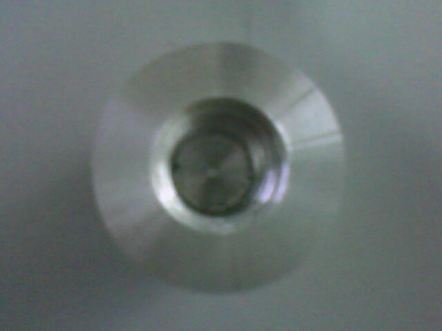

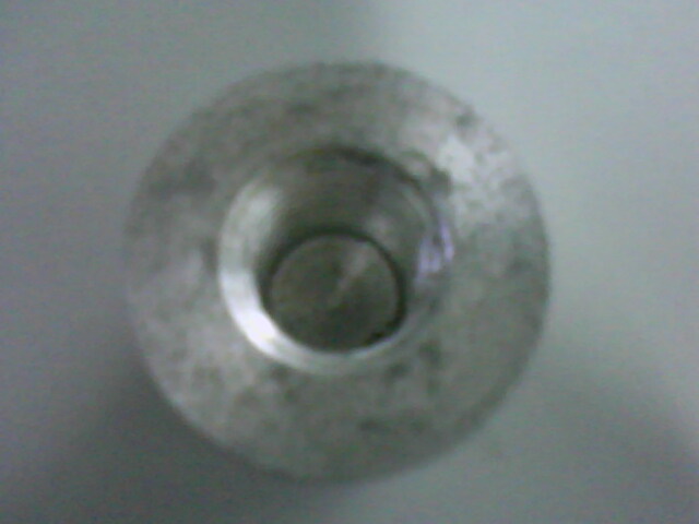

加工了个小零件,车完后表面光滑亮泽,3天后表面好像长锈了,并且摸上去有小凹坑,不知何故!有图片,请各位高手帮忙看看,小弟在此谢过!

楼主用什么切削液了,有没有烘干?
  U2 \; s) _! h9 Z  Z/ I. ^: H铝材加工可以选择煤油做冷却剂!
+ G/ ^, X( [7 n# ^/ n* `小凹坑,有可能是氧化的、有可能是腐蚀的,磕碰的可能性不是很大!8 E2 j: m: {3 q0 G
保持干燥,表面处理一下,一种是酸洗、抛光机洗。

发表于 2009-10-9 10:03:59 | 显示全部楼层 来自: 中国北京
回复 3# binghe0233 的帖子
如果还有这种情况的话,可能和合金铝的成分有关了。
. q% }  Z  A* W: v  _9 z一般5052和6061这样处理之后应该不会出项这种问题!

还有一个因素:工件在的环境会对它产生影响.

发表于 2009-10-10 14:53:51 | 显示全部楼层 来自: 中国安徽蚌埠
应该是切削液腐蚀现象
发表于 2009-10-10 14:57:57 | 显示全部楼层 来自: LAN
铝制品加工因为表面没有钝化膜,腐蚀是肯定的
