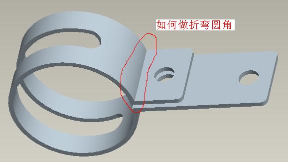

这个模型在圆与直边处需增加折弯(内圆角R0.5),不知该如何做?
4 D3 ?& [5 H. h; g9 B& G
" T. y8 k4 V8 c. b: c新手上路,贵请高手指点。2 W' ^1 l# o  U6 g* h* K  `! M

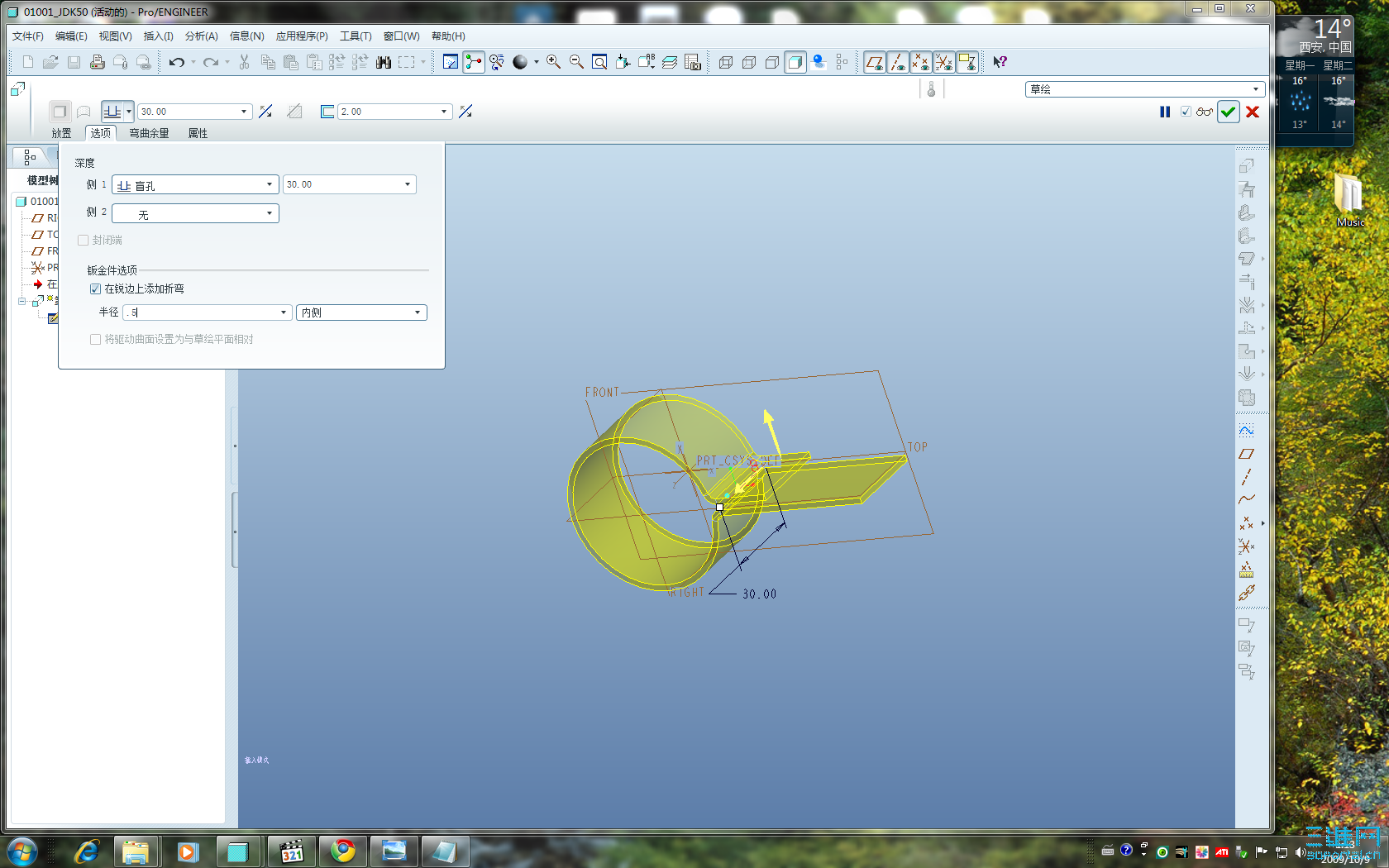

第一壁(拉伸)的时候设置折弯
jdk50.zip
952.67 KB, 下载次数: 21

发表于 2009-10-9 19:59:08 | 显示全部楼层 来自: 中国江苏泰州
当然也可以倒圆角,内外都要倒,不过要注意两个圆角半径相差一个壁厚。- c+ I, e) s8 C3 H/ J% R% Z
用钣金做直接设置折弯半径就行
