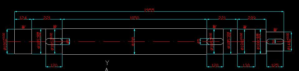

以前记得听人说过
5 P. O- `6 V. S2 |, l3 ]长度表示的时候总长和分段表示其中得留一个不标注9 e6 [. h) t$ M8 a5 ?
把误差顺延到没标注的地方# {! K3 G1 i/ I  m- U* j: Z
可是我这样标注对不对呢?为何他们总是给我加工错呢?
5 C- g( O* l' l大家看看最右边的那个数值(未标注出来)应该如何标注?9 o2 R5 f* Q" V% p
最右面的那个数值应该为130 可是加工时候总搞成下边的数字125
3 u6 L0 V$ `) Q& w' M  `) z$ X那个地方线离得太近 打印出来好像有点重合
发表于 2009-10-8 15:25:49 | 显示全部楼层 来自: 中国上海
你画的图中长度怎么没有公差呢?没有公差易造成长度累计误差
 楼主| 发表于 2009-10-8 15:40:14 | 显示全部楼层 来自: 中国山东潍坊
长度方向公差均为0啊 呵呵2 i# u# K: {& B, O9 m
我发着草图的目的是让兄弟们看看右边的数字130到底是该不该标注出来
  G) _! y5 {3 v+ n如果要是标注
3 J2 z1 Z' C& @怎么标注好点啊
发表于 2009-10-8 15:53:16 | 显示全部楼层 来自: 中国江苏南京
数字125 键槽没有定位。

发表于 2009-10-8 16:04:38 | 显示全部楼层 来自: 中国北京
回复 1# boli837 的帖子
你不会就一个视图吧!可以向下剖面然后标注!
$ n& L3 g8 c# B- Z6 `' f8 [# S$ M* z或单个键槽画出比例增大然后标注!不要都标在一个视图让,让人有错觉!

发表于 2009-10-8 20:33:33 | 显示全部楼层 来自: 中国黑龙江哈尔滨
其实,键槽处可以不按比例的,把旁边的空留大点就可以了。但是标注的时候就要注意了,不要弄错了。
发表于 2009-10-9 18:05:45 | 显示全部楼层 来自: 中国江苏常州
为便于编制工艺,省的老是计算;也为了避免你这种容易看错、误解的情况,我们有的时候会对这样的封闭环尺寸加括号标注出来。你看看是否可以借鉴,即标注130 尺寸加括号。( r0 A6 R! i, y- Q% \6 m

! ?' `  N2 f8 v1 A, p- S' S4 @4 c8 v最右边的是125,哪是什么130呢.
! U/ }7 r; C. m% S
$ w/ d5 I, B8 J. k4 n1 w$ q
楼主的意思就是加工的人老是犯这个错误(按尺寸链计算应该是130,125是键槽长度)。
" a- J. }8 L5 T2 l# y  n* M) z
2 H' w4 j( Y/ y1 Z3 Y* Y$ G7 c7 J这个标注和楼主说的尺寸标准原则没有关系啊,就是图面上尺寸布置不是很好的原因啊。估计这张图纸是用缩小的比例的,标在键槽上的尺寸线紧贴着轴的端面,让人很容易看错。: }: {' B8 ~: d6 W, l. j8 a; w
# N, ^" F9 H' F; K/ A可以参照5楼机械小生的办法,用另外的视图表示键槽,也可以参照9楼的办法标注带括号的参考尺寸。5 P; R( T6 H8 T3 L7 C/ |8 l8 t" i
6 {. [. D* P0 J& `
另外,像这样的轴,一般考虑加工工艺来安排在图纸上的放置位置,在车床上一般从右边开始加工,如果你把图纸上的轴的封闭环130放到左边(就是现在的图调头),工人加工时就不容易弄错了。
发表于 2009-10-10 10:30:36 | 显示全部楼层 来自: 中国上海
就楼主的图,发表点看法,供参考...) X) n' T8 y# n( S
1.楼主的轴这么长,而且是一档一档的尺寸推过去的,不标注公差而使用未注公差(自由公差),到最后一段130(未标尺寸)可能会因累计误差而相差很多,应按照设备的结构要求对这些尺寸适当给一些公差;
: g- {% m1 }( o" G2.中间的1050长部分,可采用折断画法,这样图形会显的大些,也协调些,最右端的130也许就不会看成是125了;6 z; W+ T0 d4 \
3.直径180和185的部分,要求高的和要求低的之间分隔线应该用细实线或双点划线,而不应该用轮廓线,因为它们的理论尺寸相同,理论上那里是没有轮廓线的。

 楼主| 发表于 2009-10-10 22:32:29 | 显示全部楼层 来自: 中国山东潍坊
原帖由 pss0902 于 2009-10-10 10:30 发表 http://www.3dportal.cn/discuz/images/common/back.gif
' f# ~( Y9 }4 B1 `1 |$ [( \就楼主的图,发表点看法,供参考...
1 w! }" i& f! U1.楼主的轴这么长,而且是一档一档的尺寸推过去的,不标注公差而使用未注公差(自由公差),到最后一段130(未标尺寸)可能会因累计误差而相差很多,应按照设备的结构要求对这些尺寸适 ...
5 W% b) h; K* l) `, P/ ~% ]
! r- L( G0 F/ _' X# G
建议不错 先谢了3 S& W" U6 [& b2 Z! k
折断画法挺不错
4 V  f" y) T3 O) G" k& E但是最后我没看懂- r- D& g) I- E7 B; E0 D
你是不是说的两个185而公差不同的地方啊?
发表于 2009-10-11 00:30:25 | 显示全部楼层 来自: 中国广西梧州
LZ那个键槽的标注长度125可能由于打印出来后线靠得很近,容易让人误解为就是那段130的长度,楼主应该把键槽的长度画短点。- v3 f1 Q: R4 j$ w  n9 S3 A
" f) L! e' m9 @" A2 i6 ~
如果打印出来容易分得清楚的话就是加工是看图出了问题,可以要他们重新车,因为如果把130的长度车成了125,就会与总长1955相矛盾!他们加工前不审图是他们的问题!而且也不问一下你们!

正是那个地方.
