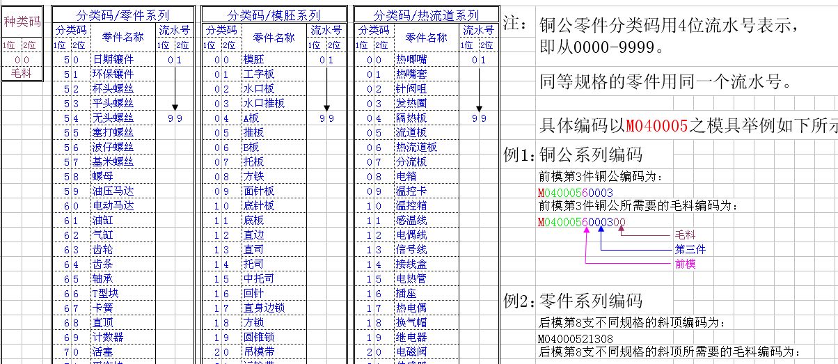

是不是产品种类太多呢???在线等楼主回答。2 {' s+ D0 A/ h* \2 R
论坛里自己搜索有份资料很齐全了如图,值得你参考。
6 D$ B0 _& U8 \
