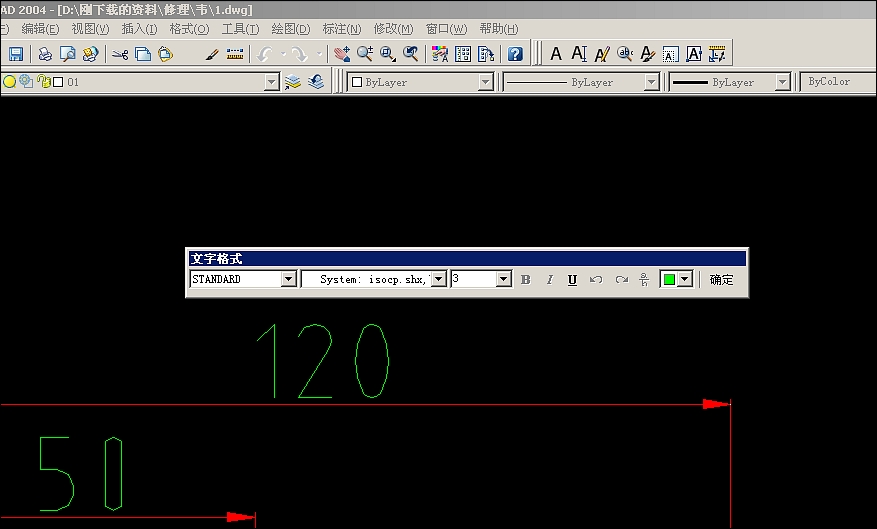

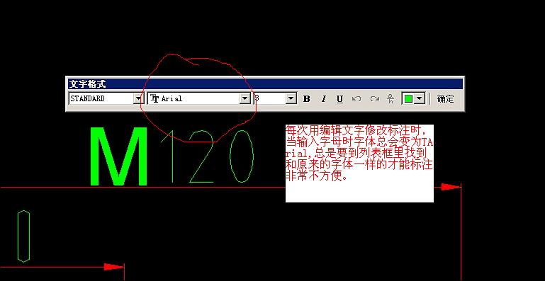

当用CAD里的编辑文字修改标注时,比如加公差和标注M120的时候,当输入字母的时候字体就会变成另外一种字体,和原来的字体不同了,每次都要在字体里把原来的字体调出来,很麻烦,请问下这是怎么回事?有什么办法解决吗?

那是默认的设置可能,,你自己重新设置字体就行

发表于 2009-10-8 20:54:25 | 显示全部楼层 来自: 中国上海
不要用多行文字,而在标注属性里添加前缀,就没有这个问题了。% D9 z7 H# E, h8 R+ M

你使用的是不是2004版本呀?建议换高版本的,2006及以上的都可以,就没有这个问题了。

不好意思,这个问题解决不了,这个是CAD2004软件,本身的问题,修改文字样式是解决不了的。5年前,也因为这个问题困扰很长时间,每次都得刷一下,直到出了新版本才得以解决。CAD2004还有很多问题,这只是其中之一,都是解决不了的,建议使用新版本。

如果那样更麻烦,那会使所有的尺寸都变成了螺纹。加载外挂工具箱吧比如燕秀工具箱,那里有文字前面加M.
% ~- \/ f6 t/ n  q2 d- S$ e  x" W5 ^8 }0 T1 X; F* l# D, d
: _$ R8 z/ f8 U5 ~谁让你到标注样式里去添加前缀的啊,在需要添加前缀M的尺寸标注的属性里添加,这样就不会所有的尺寸都成螺纹。

+ e, l0 A* y9 i# h可以解决,就是麻烦,04本身的bug啊。+ T  {2 q' w+ x7 j* ?. g+ J
最好是不用04。, {: ^- f5 A: }3 j8 t4 j0 \
