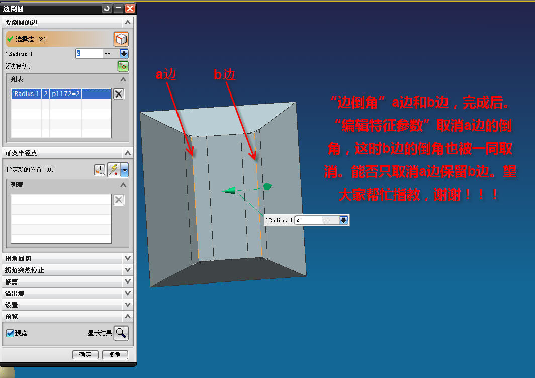

a.jpg 1 `; ^8 J. p. y' t; w& L! t7 z

分开倒角行不行
发表于 2009-10-8 19:27:30 | 显示全部楼层 来自: 中国重庆
同步建模啊,很容易删的嘛
* ]& p: [( g: I- Z; K, I或者在特征编辑的时候按住shift,点选要取消边线
beyond2009 + 2 应助
发表于 2009-10-8 20:13:31 | 显示全部楼层 来自: 中国山东济南
如果没有同步建模,可以用编辑特征中的删除参数,然后用删除面试试。
 楼主| 发表于 2009-10-9 12:54:39 | 显示全部楼层 来自: 中国上海
当然删除这类倒角对UG来说,是很简单的。我的问题是在特征编辑的时候按住shift点选要取消a边,重点是取消a边的同时连b边也被一同取消了,而我确要保留b边的倒角。因为这在ug3.0  4.0时是可以办到的。当然这样做只是在一次性倒很多倒角,但确要取消其中的一两个时,也是为了简洁模型树的参数。所以不用删除面然后再倒角。
 楼主| 发表于 2009-10-9 12:56:36 | 显示全部楼层 来自: 中国上海
回复 3# otnt 的帖子
就是因为特征编辑的时候按住shift取消a边,但是b边也被一同取消了
 楼主| 发表于 2009-10-9 13:12:41 | 显示全部楼层 来自: 中国上海
回复 2# jinzhufei 的帖子
分开倒当然可以,可是要是有50个边倒同样的R再分开倒恐怕就没人同意了。
发表于 2009-10-9 13:19:24 | 显示全部楼层 来自: 中国江苏无锡
楼主说的问题我没有出现,可能是你的版本有问题,我用的6.0.4.3,此功能蛮好使的,没出现楼主所说的现象。
 楼主| 发表于 2009-10-9 13:27:19 | 显示全部楼层 来自: 中国上海
回复 8# zlqjsjzjp 的帖子
看来是版本问题,要升级了!!!我的是6.0.3.6. O4 A1 H. i# N; W# Z2 @
我原以为是不是哪里的设置问题,谢谢楼上所有的朋友们!!!
  [) m: C! p6 _; ^( f" N
& E3 a. V, @; c9 V[ 本帖最后由 ywz74444 于 2009-10-9 13:31 编辑 ]
发表于 2009-10-11 00:21:05 | 显示全部楼层 来自: 中国重庆
原帖由 ywz74444 于 2009-10-9 12:56 发表 http://www.3dportal.cn/discuz/images/common/back.gif
( e) a" Z; i/ ~+ t' L& z就是因为特征编辑的时候按住shift取消a边,但是b边也被一同取消了
% \4 L0 X- p' O  X4 S' x8 t7 @/ c* e. ?& u8 N
不说什么了,看一下附件中的视频吧
movie.rar
242.43 KB, 下载次数: 32
beyond2009 + 5 应助
