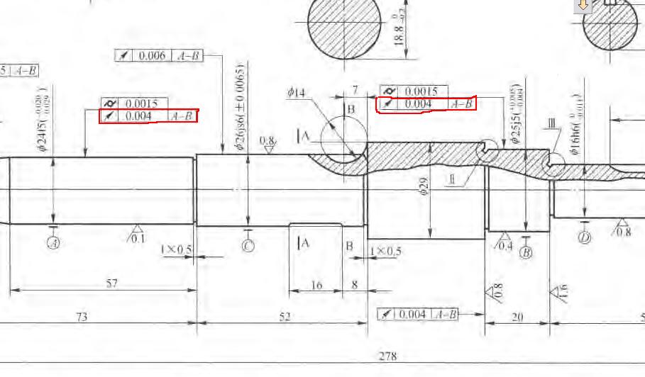

1.jpg ; _3 Y8 }# e/ ~7 e" [# O( g' J
如图红色方框内是什么意思,我搞不明白
- M# U; X6 s0 N0 W" I& ]问题:A基准怎么还可以用A-B为基准标注圆跳动,B基准同A基准的问题一样+ A0 I; c7 _/ P/ N
请各位高人指点
发表于 2009-10-8 20:54:19 | 显示全部楼层 来自: 中国江苏无锡
没有问题,A基准部分对A和B建立的公共轴线的跳动,B基准处同理
发表于 2009-10-8 21:03:48 | 显示全部楼层 来自: 中国江苏南京
这样的标注是对的
  L. X9 [6 v+ f. s, L% Y但是经常这个需要转换
: [9 d/ ]3 E' D" `, \7 s, T/ d转换为中心孔
4 ]1 {% Y+ g% o) i! ^# w这样好测量,也好加工

发表于 2009-10-9 10:48:45 | 显示全部楼层 来自: 中国上海
这是组合基准,是轴类零件常用的标注之一,请参考《形状和位置公差》,熟悉就好了。

发表于 2009-10-9 10:49:27 | 显示全部楼层 来自: 中国甘肃兰州
1.φ24圆柱面对于公共基准轴线A-B的径向圆跳动公差为0.004
( _1 G4 K, o6 z2.被测端面对于公共基准轴线A-B的端面圆跳动公差为0.004
. x) }* b# k; h3 g! Q$ x公共基准轴线:两个同轴的最小外接圆柱面(或者最大内接圆柱面)的公共轴线

发表于 2009-10-9 11:40:25 | 显示全部楼层 来自: 中国天津
没有问题,A基准部分对A和B建立的公共轴线的跳动,B基准处同理。因为A基准是线性的,测量时需要回转轴线,所以用A-B,B基准同理。通常转换为A/B两侧中心孔,因为这样的零件通常是顶尖装卡加工,所以可视为先以两顶尖孔建立零件基准,加工A、B。  |- N" |9 ]/ y2 t5 m
红框内的跳动要求是指台阶面的端跳。

发表于 2009-10-9 15:47:25 | 显示全部楼层 来自: 中国江西九江
A-B为假想的基准轴线。实际测量还是以A-B外圆素线为基准。考虑加工工艺,一般用两顶尖做为测量基准

 楼主| 发表于 2009-10-9 19:11:06 | 显示全部楼层 来自: 中国上海
谢谢大家了,如果我不这么标注,直接把基准变成中心孔可以吗?
发表于 2009-10-9 22:32:52 | 显示全部楼层 来自: 中国江苏常州
我们一般就是直接把基准变成中心孔来处理的,当然严密推敲的话不会完全吻合,不过正常情况下差异不大,欢迎学院派发表意见。

发表于 2009-10-9 23:59:17 | 显示全部楼层 来自: 中国四川成都
这个标准是正确的,直径24和25的圆柱面的圆跳动量的基准线是A-B这条线,跳动量为0.004
发表于 2009-10-10 03:18:24 | 显示全部楼层 来自: 中国河南周口
本图之所以把A、B两处圆柱面标示出相对于两者公共轴线的跳动,实际上是突出强调了两圆柱面的同轴度!
+ X* D5 J# t% O, Y这主要是由于零件使用性质和要求所决定的。从另一侧面也提示了定位和加工方式,比如在车床或磨床上,两圆柱面最好一次加工出来。如果标注成相对于两端中心孔的跳动,显然不如上图标注严谨和直接。所以,看图纸一定得理解零件的用法和设计人员的意图。

发表于 2009-10-10 19:33:29 | 显示全部楼层 来自: 中国北京
A-B表示公共基准,楼主还是看看有关公差的书吧,这是设计、制造的基础
发表于 2009-10-14 20:47:33 | 显示全部楼层 来自: 中国安徽合肥
A-B是指两处的公共轴线
发表于 2009-10-19 12:19:47 | 显示全部楼层 来自: 中国陕西西安
公共轴线亦可理解为AB的连线!
发表于 2009-10-19 13:02:57 | 显示全部楼层 来自: 中国北京
我们可以理解为基准变成中心孔来处理,这样也好测量!
发表于 2009-10-21 12:14:10 | 显示全部楼层 来自: 中国贵州贵阳
A-B实际上是在考虑到实际使用中允许的公差要求。它比单独使用A基准,或B基准做要求的公差要松。仔细看看有关这方面的书就知道了(虽然只有一句话)
