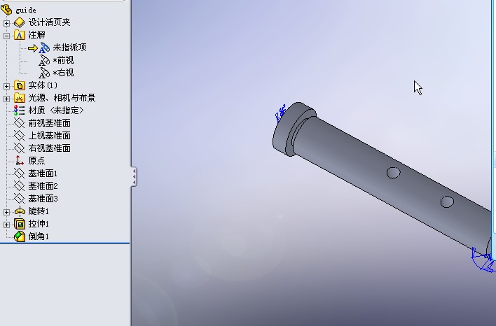

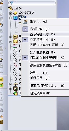

如题,就是在演示视频中,右击注解-显示特征尺寸,就可以将系列相关的尺寸显示出来进行诸如“表格驱动”的编辑,而我在SOLID2009中,为什么显示不出来啊,请高手指点!(附零件图)

视图工具栏-显示所有注解 就OK了!
