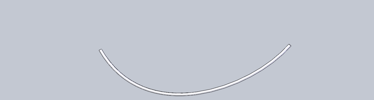

发表于 2009-11-11 16:44:37 | 显示全部楼层 来自: 中国广东惠州
原帖由 只为这一贴 于 2009-10-8 20:17 发表 http://www.3dportal.cn/discuz/images/common/back.gif
; O! X) W/ Q" ?+ k小弟最近想做一个弹性杆件的弯曲运动,比如柔性杆之类的东西,能否用SOLID实现其弯曲动画啊?谢谢
8 H" X5 u) o$ K; W, w" E
是這樣揉嗎?
$ b: O0 I0 W% o4 X6 m$ [ 柔性.gif ) g9 X; N; C( @  f4 [

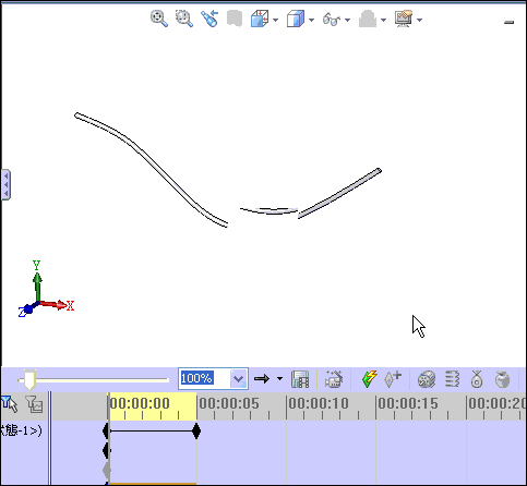

此类动画多半是利用自顶向下的技术建立需要动画的零件,或者给需要动画的零件建立尺寸约束关系。
发表于 2009-11-11 17:10:54 | 显示全部楼层 来自: 中国四川成都
看到楼上的弯杆,所以就做了一个,请不要见怪!0 o% w  ]+ v) A' M5 p: u4 Y
需要的下载模型一看即知。(2010版)
4 D& ]5 {- N5 Z4 ?- {2 h lianxi.rar (131.81 KB, 下载次数: 372)
