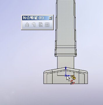

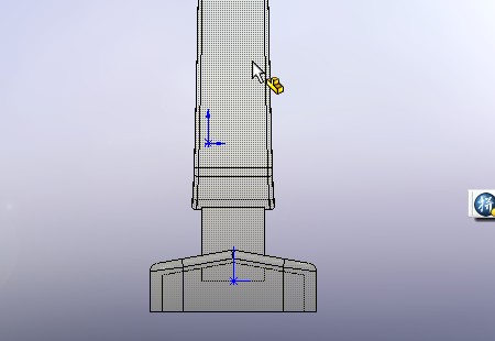

如题,就是在装配体第一零件固定时,可以发现在拖动零件时,零件的原点和装配空间的原点自动重合,我却办不到,这是在没有添加装配关系的前提下。附零件图。

 楼主| 发表于 2009-10-9 12:10:11 | 显示全部楼层 来自: 中国江苏南通
还是没有成功
两位师傅的指导小弟都没有成功,能不能说得详细点或有截图,谢谢了!
