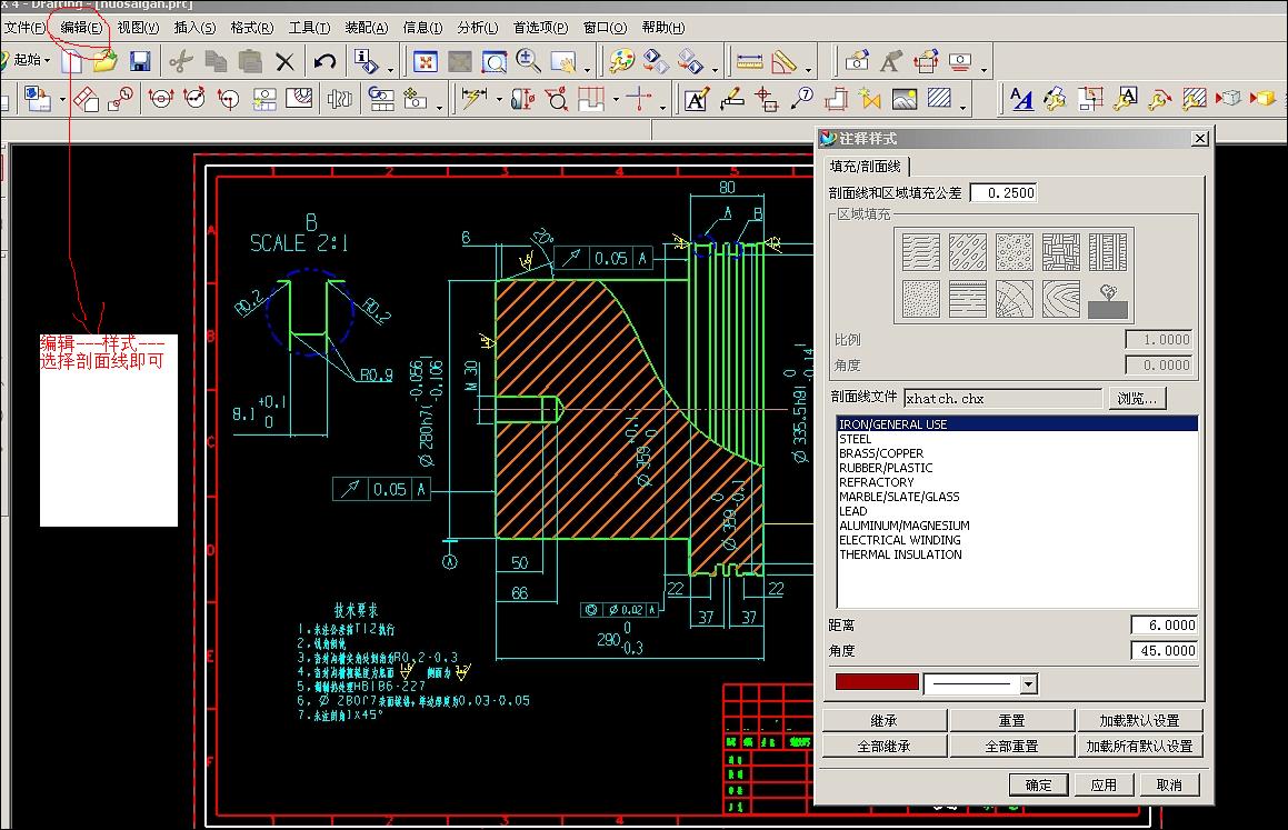

发表于 2009-10-8 20:32:37 | 显示全部楼层 来自: 中国上海
你看看是不是这个问题。

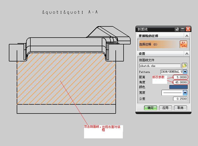

发表于 2009-10-8 20:39:10 | 显示全部楼层 来自: 中国山东济南
双击剖面线,出现剖面线编辑对话框,可以修改参数,UG6.0.4.3,不知你的是否可以,试试?

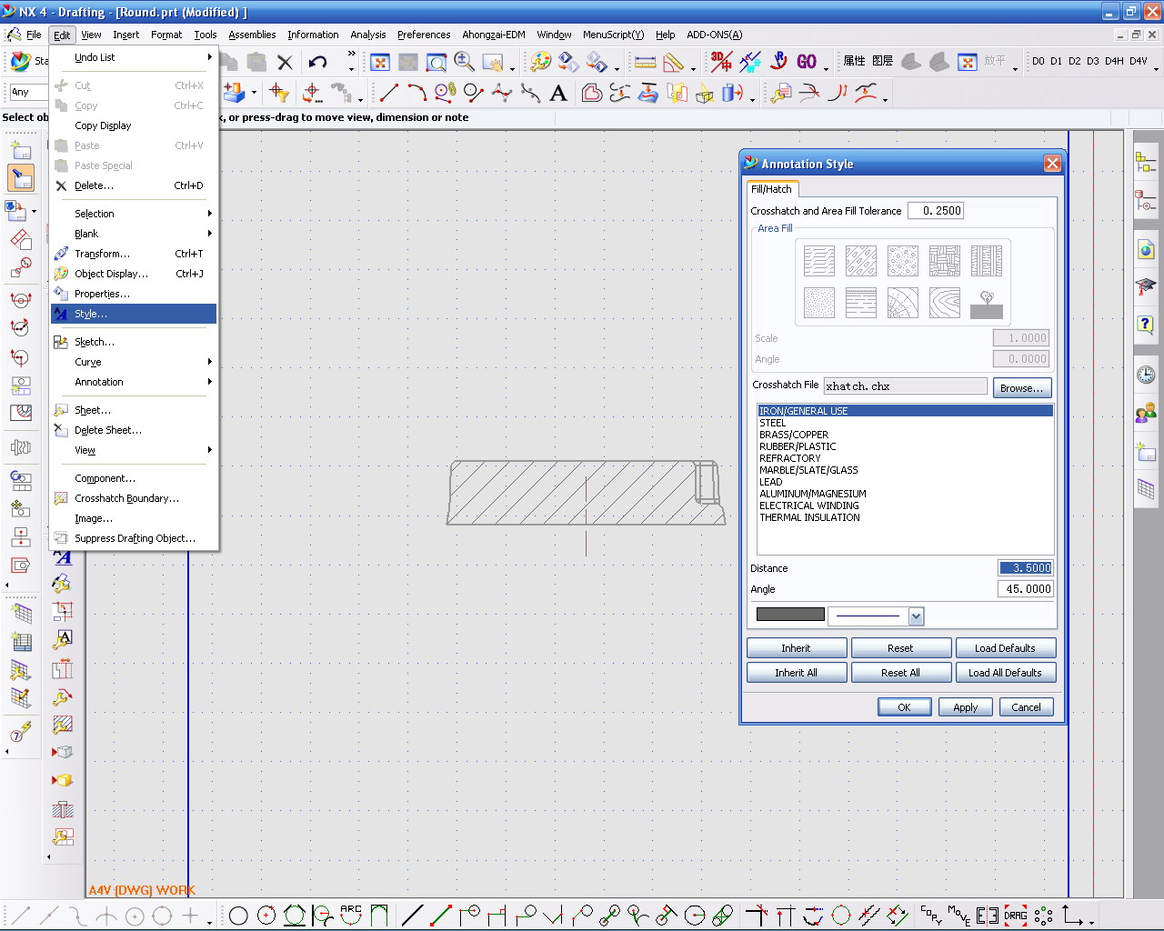

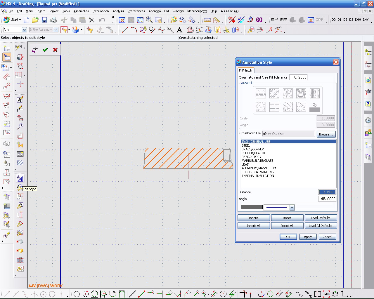

发表于 2009-10-8 20:51:28 | 显示全部楼层 来自: 中国江苏泰州
4.0里无法双击编辑剖面线,可以通过“Edit Style”命令编辑剖面线的相关属性,附图是通过菜单、工具栏进入该命令的方法。9 V' z, D, v* U* q6 @2 \' d3 i
) k5 a4 @8 L3 w% H9 C0 A呵呵,2楼的解答是对的,3楼的解答是6.0的新功能,还没有用上。
