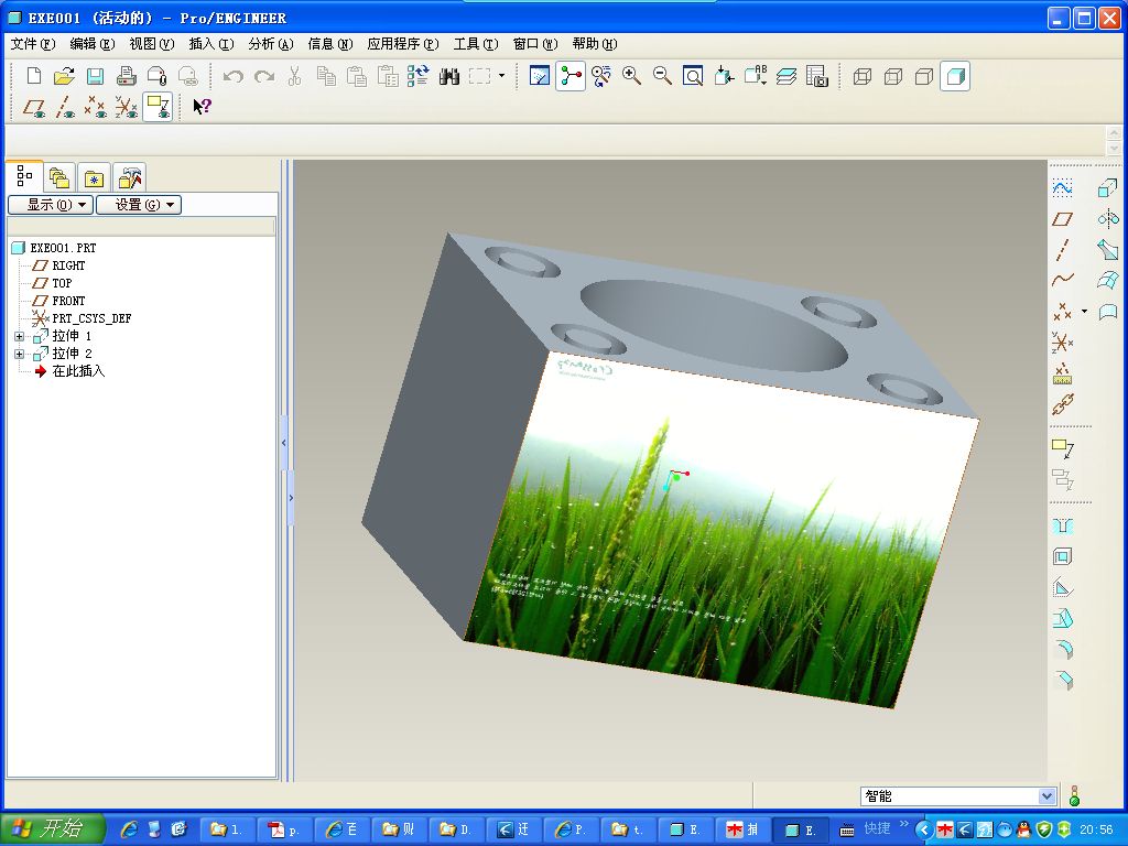

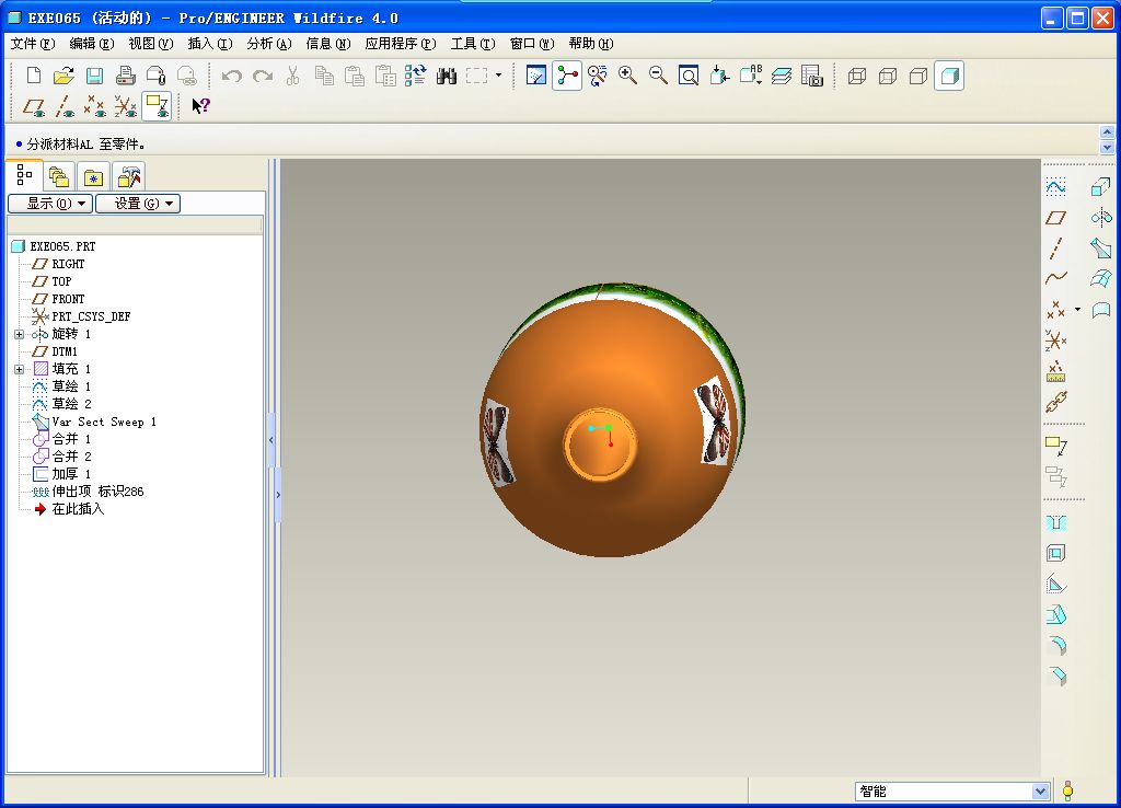

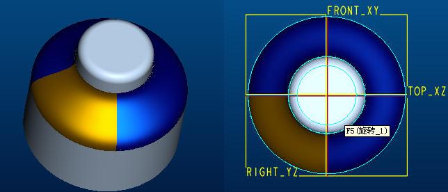

为什么给平面贴图,只出现一个图形;而给一个曲面贴图时,会出现两个图形?
' W8 m- r/ r. m+ C" V+ J) d5 @2 S) m
' c& h3 A' K0 n( G6 }
5 d0 j: `" w( C5 u' C
也就是说,在圆柱面的一侧贴图,另一侧也会自动贴图。怎样避免这种现象?+ _3 P3 N; M4 u& Q' o2 a

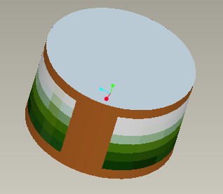

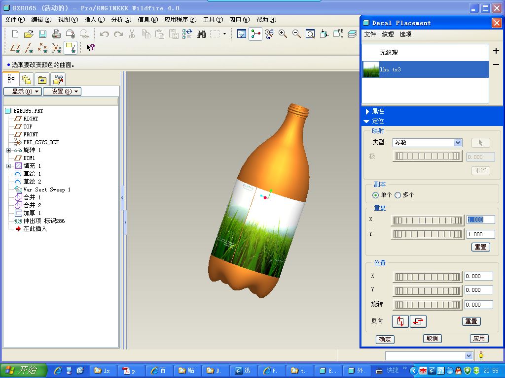

是不是要求这样的效果。  是选择的材质不正确,简单的说就是你要选择可以曲面上色的那个材质就可以了,希望对你有帮助。
发表于 2009-10-9 14:16:04 | 显示全部楼层 来自: 中国江苏无锡
详见附图。

例子就不用传了吧,
' E. F/ t7 E) @: g1 J. U, N* p
6 _! W+ O4 `3 h) e5 F思路变一下, 把你要贴图的那个曲面复制粘贴一下就可以了,  版主请把这个贴编辑已解决.

编辑为已解决的方法就是编辑你自己发贴那楼改 求助为 已解决, 超过5000分钟就不能编辑,所以自己发贴后请随时关注。3 l$ {( J! z  t# `6 l7 E8 e7 E
复制曲面也不算繁琐吧,对模型也没影响。目前只想到这个方法。

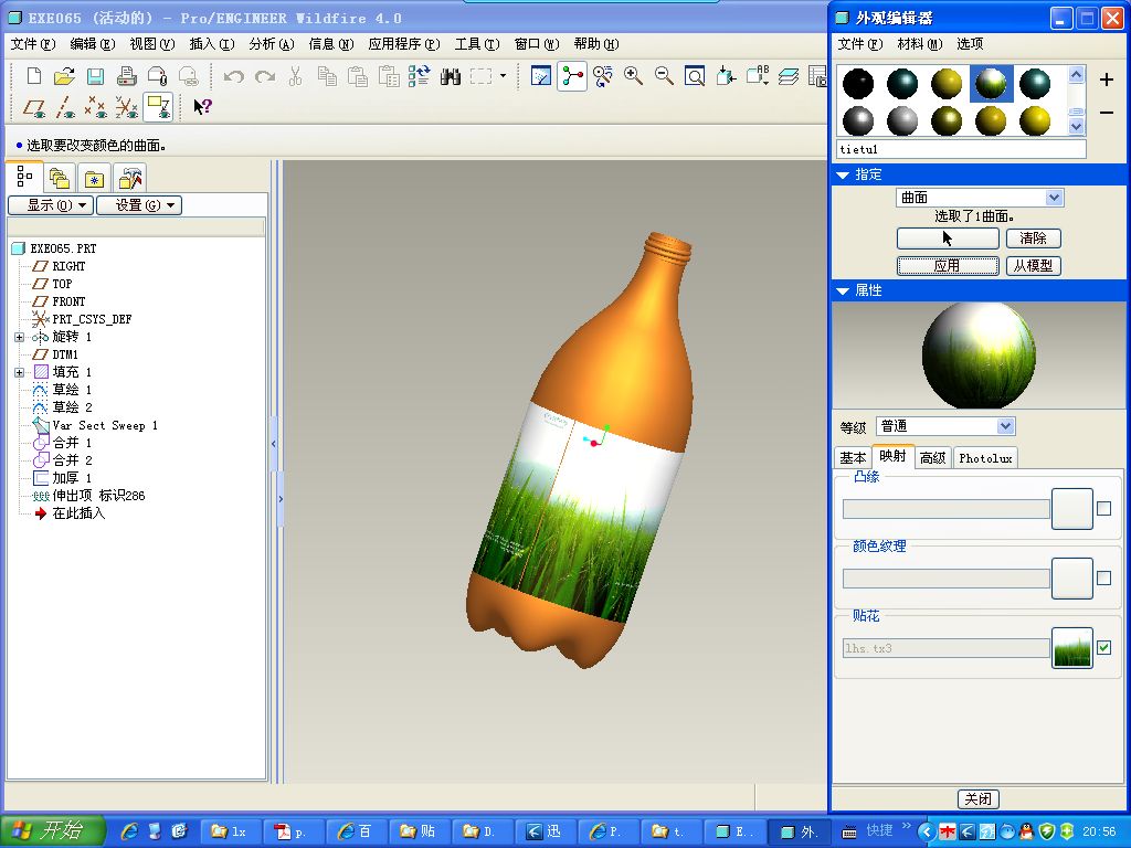

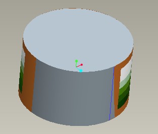

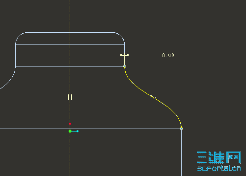

可以用复制曲面的方法解决圆柱面两侧的问题,但圆柱面贴图最多占用圆柱面的一半(半周)。我还有以下问题:
, ^' _4 y6 E+ A1.如果贴图要占用圆柱面的一半以上呢?怎么解决?
7 g" ~2 |! `9 A& u: t) e/ H% r2.假如复制曲面可以解决圆周的0度,180度方向,那90度,270度方向怎么解决?- e3 t# i1 D: E- @( u& z
4 n4 a2 E4 L% X$ z- Y  b1 W% |[ 本帖最后由 liheshen 于 2009-10-19 11:29 编辑 ]

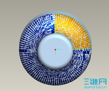

 楼主| 发表于 2009-10-23 09:09:29 | 显示全部楼层 来自: 中国广东汕头
显示问题
原帖由 ganyiwei 于 2009-10-22 22:33 发表 http://www.3dportal.cn/discuz/images/common/back.gif
8 ~) k0 ]* ]# z4 r" _: V+ Z[quote]原帖由 liheshen 于 2009-10-20 20:28 发表 http://www.3dportal.cn/discuz/images/common/back.gif
% V8 J& z  b9 @9 L为什么,270度是,还是两个图?
9 C! X1 S$ v% E% e& U- z6 n* J8 F; `$ V/ h3 Z
. |8 i8 {0 `4 m8 t/ Y
你上面的例子,能不能传一个给我? [/qu5 O6 k- z* Y, `8 ~
; E' e% z4 J! Q* O* a
- }. t; d, O: o  ~( `脑筋急转弯? 。。 ...
3 ~8 Y/ r$ `7 b* J
3 f8 m3 A  v: |- x, w4 \
& ?  j8 A: C. D怎么在偏移为0的情况下,不出现图中的显示问题?

关于在圆柱面上贴图问题,请高手出来
1.在圆柱面一侧贴图,另一侧不出现;
( L' `- Y. {8 L# ]" w. c2.圆周90度,180度,270度,360度贴图。( d- Z" c9 z8 h/ X7 J7 U7 A
3 {( Z: N9 I; y; A5 M( I$ x
这个问题,不通过增加曲面,旋转曲面,能不能解决?怎样解决?

你这人好贪心, 到这个份上还不满足.这个方法能在任意范围内贴图, 对模型没任何影响. 要的只是视觉效果,  显示问题自己想想就知道了.
