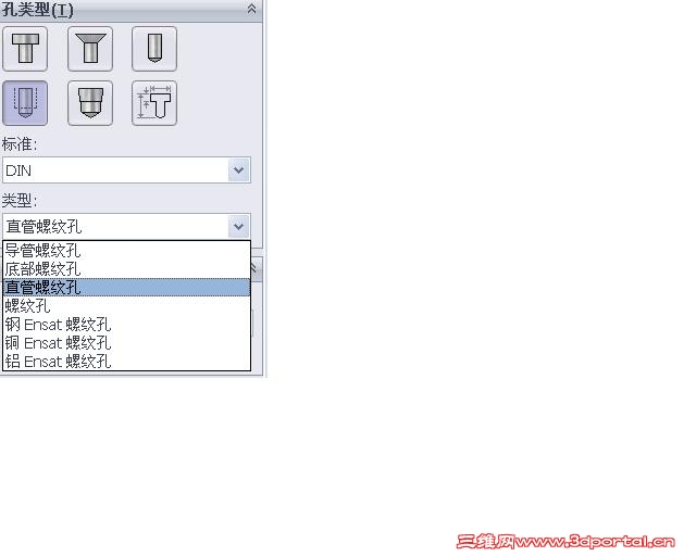

如何用solidworks绘制管螺纹G1?

先在设计手册中查出管螺纹G1的牙形角度、牙形高度、螺距,管螺纹的外径等尺寸后,就可以按画螺纹步骤绘制。

一般不必如此详细,外螺纹可用装配螺纹线代替,内螺纹可以用相近的螺纹代替,不过在标注时要注意标成管螺纹的形式即可!
发表于 2009-10-10 15:47:06 | 显示全部楼层 来自: 中国北京
如果打孔 的话,用DIN标准,里面有G1-------------螺纹

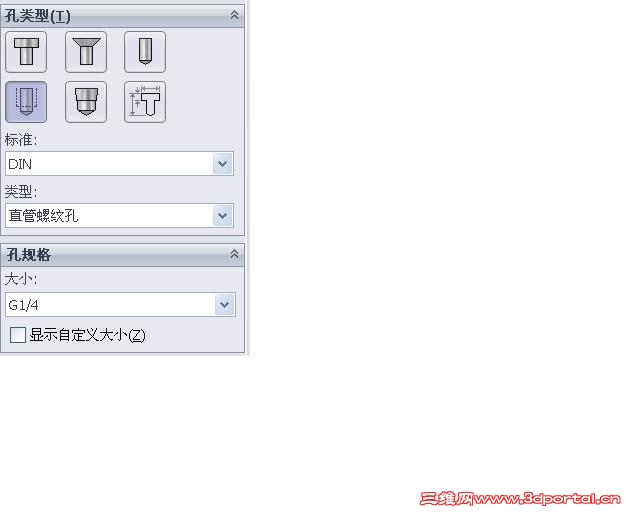

 楼主| 发表于 2009-10-25 17:05:23 | 显示全部楼层 来自: 中国陕西西安
solidworks2009异形孔向导中自带的G1密封管螺纹是锥形的。
0 T  ^. K' [9 s2 I, q6 D, \: |0 x而我问的G1非密封管螺纹不是锥形的。  s; Y% I+ r0 f! ]: q
最后自己画了一个直孔后,用螺纹线装饰

本帖最后由 ouran 于 2010-8-23 10:01 编辑 4 h! A3 m0 t* Z' e
5 g$ x9 U# ~- N" a( v) I这个问题也困扰过我,5楼的朋友说得对,但要注意在螺纹类型里选择“直管螺纹孔”
