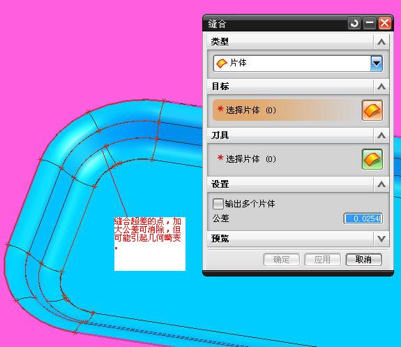

发表于 2009-10-9 09:13:12 | 显示全部楼层 来自: 中国广东深圳
一般来讲我是直接用缝合功能,然后用应用,不要用确定,没有缝合的区域会加亮显示,
beyond2009 + 2 应助

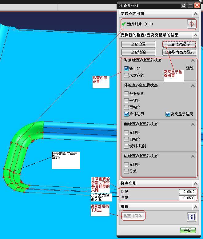

发表于 2009-10-9 09:20:57 | 显示全部楼层 来自: 中国山东济南
比较专业点的检查可以从“分析----检查几何体”中做,如图设置;如果想快速知道,可以缝合所要缝合的面,不能缝合的片体边缘会有亮点显示,虽然也能缝合在一起,但不是所有边缘缝合。
