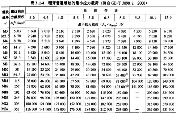

我们螺栓的通用装配方法是先用气枪预紧螺栓,再用定扭矩扳手打紧,用带表的扭力扳手检测螺栓力矩是否合格。比如规定的螺栓扭力59±3N。M   实测54-65,我想问的是,螺栓扭力的公差带如何设定,有没有规律或标准,请教坛里的专家,谢谢

螺栓在紧固时,扭矩最终产生对螺杆的拉力,这个拉力只要不超过所允许的最小拉力,就是安全的。与尺寸公差不同,上、下偏差都不得超过,对螺栓的拉力要求是单向的,只要不大于允许最小拉力即是合格的。当然用扭矩搬手也不能产生过大的拉力,这个范围可通过实验得到。

没有硬性标准或者规定,主要是经验的累计。拧紧扭矩的合格范围大小主要取决于拧紧工具的精度、装配部位的重要性、装配部位的要求扭矩及螺栓所能承受的最大扭矩等这些因素!楼主可以在保证拧紧合格的前提条件下,对最终拧紧扭矩做一统计,然后取一定的标准差即可满足要求!

GB/T 1231《钢结构用高强度大六角头螺栓、大六角螺母、垫圈技术条件》中规定了连接副的扭矩系数,同批连接副的扭矩系数平均值为:0.110~0.150,扭矩系数的标准偏差应小于或等于0.010。
