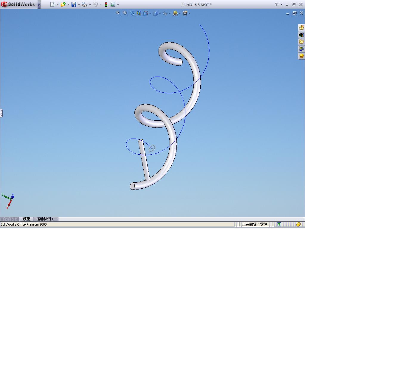

[求助] 阵列!请高手指点一下。感激不尽
发表于 2009-10-9 08:28:46 | 显示全部楼层 |阅读模式 来自: 中国广东东莞
04-q03-15.rar (369.35 KB, 下载次数: 13)

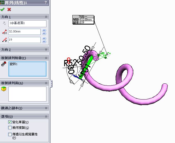

发表于 2009-10-9 08:49:48 | 显示全部楼层 来自: 中国广东惠州
DNA 使用線性草圖變化陣列如图
/ Y9 k- S. V" ~+ p: I& h; ? bian1.jpg 4 }! O+ k( K7 H. U
 楼主| 发表于 2009-10-9 08:57:15 | 显示全部楼层 来自: 中国广东东莞
谢谢大师。

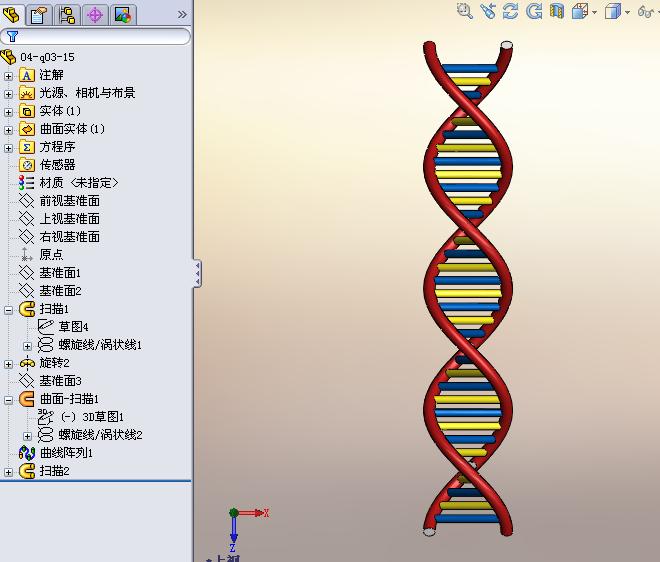

发表于 2009-10-9 14:46:21 | 显示全部楼层 来自: 中国广东深圳
用曲线阵列也行啊,如图,附件上传,09版
04-q03-15.rar
529.82 KB, 下载次数: 11
发表于 2009-10-21 11:56:28 | 显示全部楼层 来自: 中国山东威海
楼主将文件中的尺寸链接值改为45度即可生成了!这是修改后的是09版本的 DNA阵列完成.rar (233.2 KB, 下载次数: 3)
