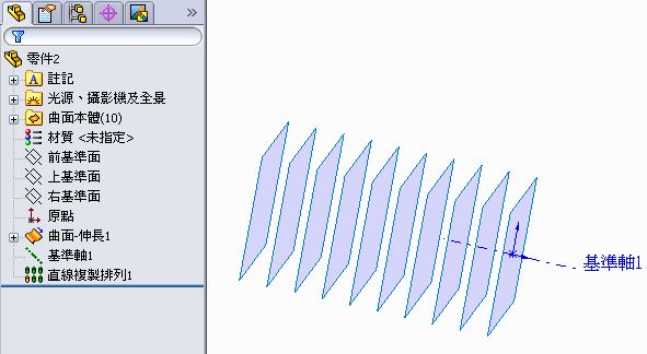

如果在草图中画多直线,后面的修剪和延伸会导致电脑反应迟钝,但是如果将一条直线拉伸后,然后想通过复制的方法又不行,笨办法只好通过面偏移的方法了,但是这个命令一次只可以复制一个面,比较繁琐,大家有没有好的方法或者建议????

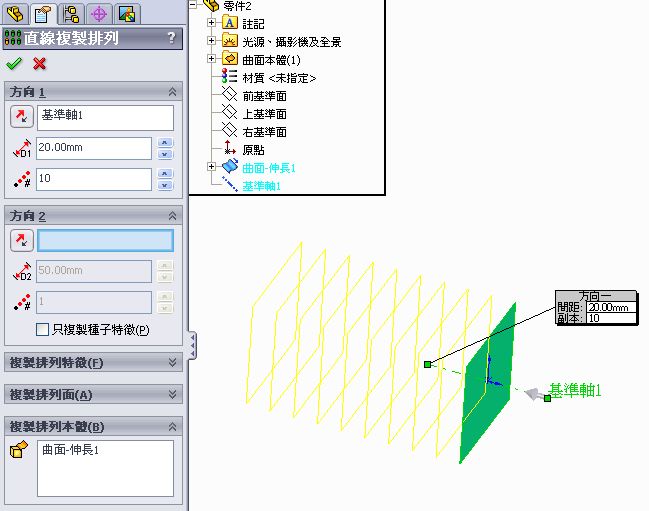

发表于 2009-10-9 10:11:55 | 显示全部楼层 来自: 中国广东惠州
希望這能解你的問題.4 e3 x1 ^% E5 {' N1 ?
3 x+ H/ ~0 e- R: j3 ]/ j0 {4 o mein2.jpg
5 R+ V4 N% o2 y: i7 V
 楼主| 发表于 2009-10-9 10:14:26 | 显示全部楼层 来自: 中国江苏苏州
回复 1# mgf123 的帖子
谢谢,可以的,
发表于 2011-11-15 16:35:06 | 显示全部楼层 来自: 中国山东菏泽
先阵列面,在用实体转换工具来转换实体。
