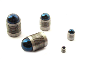

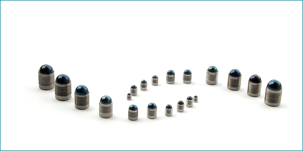

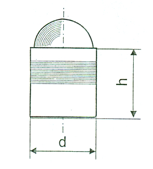

球涨式高压堵头
发个球涨式高压堵头的资料供参考
, c% f% w! A: @" D& O9 x3 e' P- S# f) v  x5 a" Y4 j

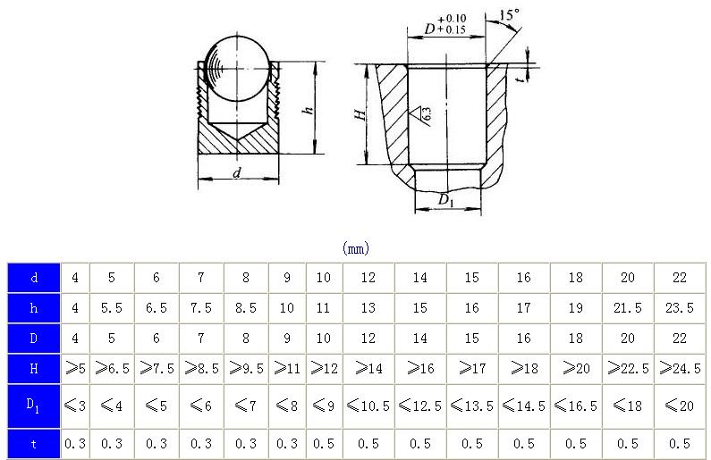

液压气动用球涨式堵头安装尺寸 (摘自ZBJ22007—1988)

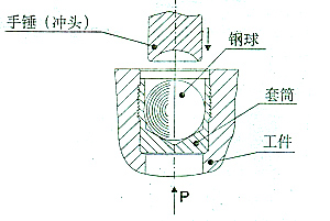

回复 6# xyb19821008 的帖子
这种球涨式高压堵头,额定压力:32MPa,最大压力:40MPa,实验压力:70MPa+ i' G" Y" {) S/ \) E2 t6 t
该元件是根据压力/膨胀原理工作。钢球被压到套筒底部时,钢球使一段套筒产生径向膨胀,轴向应力转变为套筒的径向膨胀效应。此刻,由套筒外围环形槽所形成的尖齿被迫压入周围的工件材料中,从而形成有效的高压无泄漏密封.  `/ g8 w& n. e6 P3 m: l
广泛用于液压和气动元件(阀组、油缸或气缸等)多余流体通道口的封堵。球涨式高压堵头可代替:钢球堵、锥形螺堵、焊接销堵以及带密封垫螺堵等各种各样综合封堵。深孔的封堵尤能体现其优越性。在钢、球墨铸铁、灰口铸铁、铜以及中、高强度铝合金材料的工件上可以得到有效的高压无泄漏密封。
