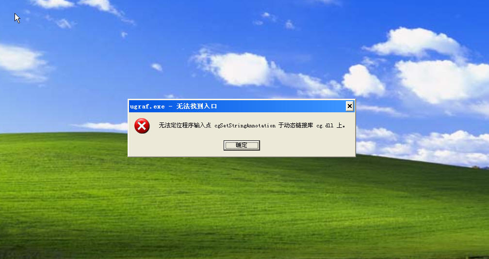

刚升级到NX 6.04,然后又装了逆向(覆盖了UGⅡ )就出现了这个问题。点开UG就出来这个,谁能知道这是怎么回事,怎么解决。http://1/ o5 F8 _% V7 J8 o8 z5 a+ c0 ?

文件出错了。建议你还原(UGⅡ)试下。

那个逆向工具包复制到UGII的时候,在6.0.3.6以后的版本就不行了,可以用6.0.4.3的升级包重新覆盖一下,在Crack一遍试试。

谢谢,根据二楼的方式已解决。
