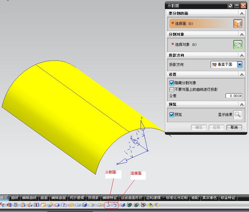

在ug中用曲线能不能分割面呀, S2 f) `. s; m+ P0 B9 G6 q1 U6 B
是那个命令呀
发表于 2009-10-9 13:12:02 | 显示全部楼层 来自: 中国山东济南
有这个命令,在特征操作工具条(或者插入---修剪菜单下)中,注意满足如下条件,曲线在曲面上,且曲线两端不短于曲面边界。( b4 K6 U% S8 U$ H8 w5 G9 ]* T

这样分割后: p' n& w# b, G4 t' b7 u+ ?) q; s4 c* ?
还是一个面呀

看起來是一個面,但其實是以分割開來了,
6 z/ B8 W, ~6 n- q如要單獨出來,可用係出曲面提取。

能啊,跟用曲面分割一样的。
发表于 2009-11-6 15:20:32 | 显示全部楼层 来自: 中国山东青岛
曲面里面有个分割曲面
