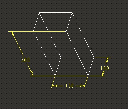

我初学PRO/E,我现在用的是4.0,请问怎么在立体图里标尺寸?
. b! w/ k" v5 ]8 j% S我是这样做的:1 m+ g, A0 W2 _. A7 F' u
插入—注释—尺寸- E$ h. u5 B2 |$ ]& E) E7 h% R" c
可以标两个,不过有的总也标不了,总是提示:无法创建指定的尺寸。请检查注释平面定义并确保参照有效。
0 U/ L0 s$ [3 R0 B, G要么就是出来一个0,不晓得为什么,哪位高手帮忙解答下,谢谢啦

设置活动平面方向

在*.DTL文件中加入:. P9 T! H- h. K# Q1 w. B
allow_3d_dimensions yes' D& q( z2 ~9 V' P6 z, h) D+ F

2楼,“设置活动平面方向”不明白什么意思,请具体解释一下,谢谢。

我想是要注意尺寸文字的放置面吧
