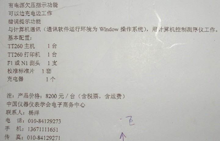

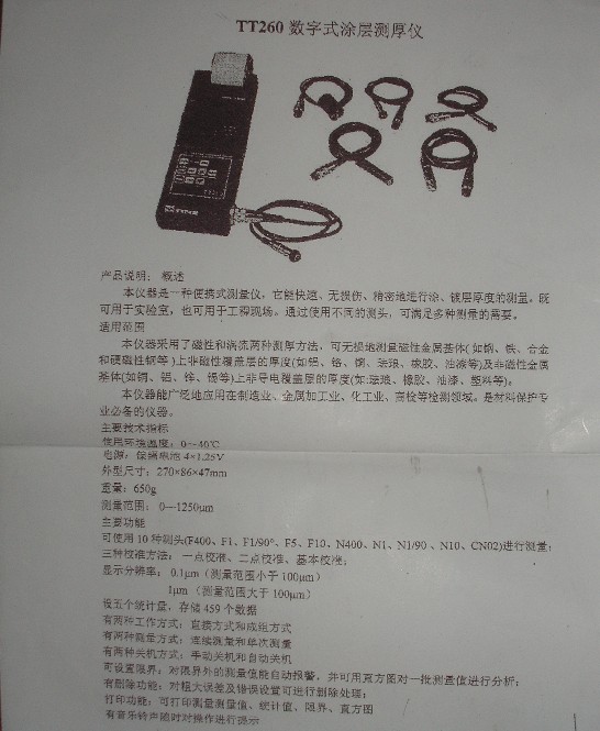

发表于 2009-10-9 14:58:15 | 显示全部楼层 来自: 中国江苏徐州
给你推荐一个吧,给他们联系一下看看。
