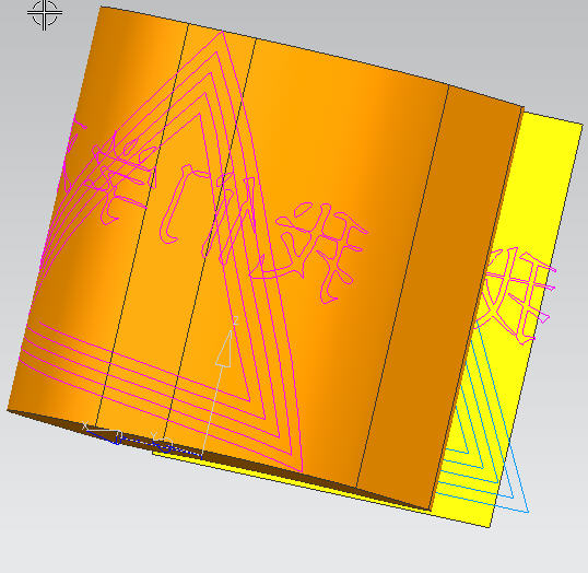

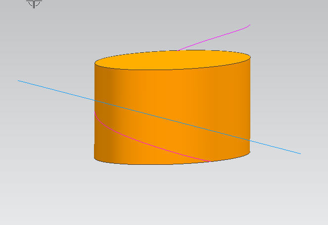

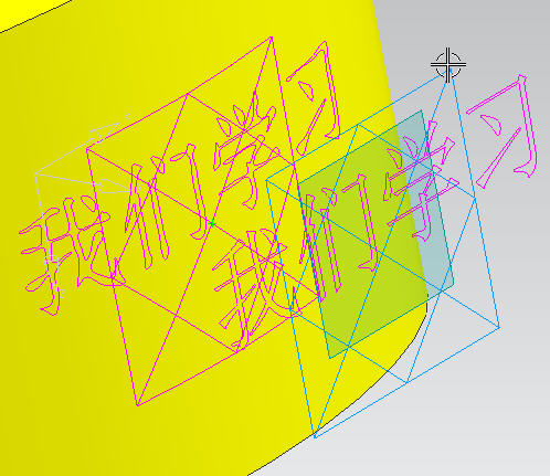

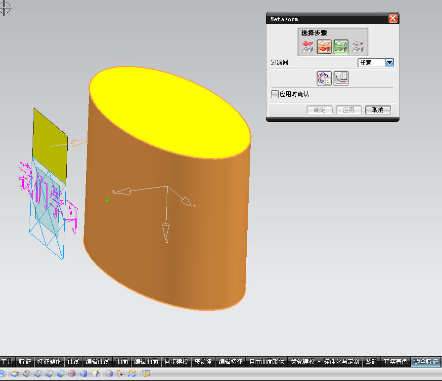

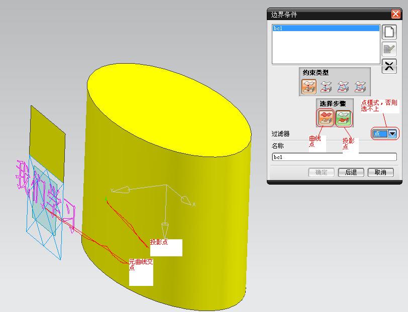

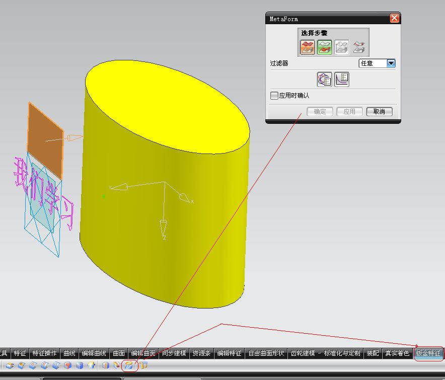

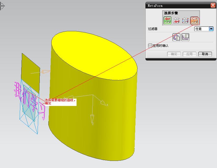

很多时候,想把曲线(图案)缠绕到曲面上,但曲面又是非圆柱面是就比较麻烦了。这时候用建模模模式下的METAFORM命令,可以达到意想不到的效果;操作步骤:1、准备工作,要先做出须缠绕曲线及所在平面(平面要用片体,而不是基准面),同时还要准备好要缠绕的曲面。2、调出metaform对话框,首先选择包含原曲线的平面(黄色的小平面);图1  3、再选择要缠绕的曲面,这里是椭圆面,图2;4、选择对齐方式,方式很多,这里用点(事先做好的,包括原曲线上的和投影到椭圆柱上的),先选择原曲线上的点,再选择柱面的投影点,注意切换图标,选好后确定,图3;5、最后回到metaform对话框第四个选项,转换几何体,选需要缠绕的曲线或图案,确定。图4.0 r9 x6 [2 \+ R# _% B
