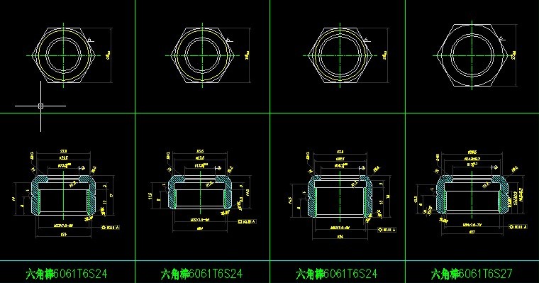

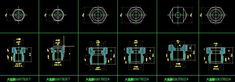

+ u, {3 b# N: P# s& |1 E+ {我们是6061的材料(看图1、2)
7 ]& C* |+ f2 T0 ]5 j我们是所有的工序做好然后上攻丝机上攻丝(钳工台钻),保证100%的合格!(除非操作不当)

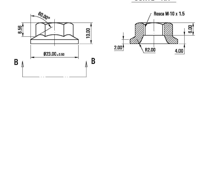

和M10的螺母差不多大小,只是带一小法兰边,有点像带肩螺母。

 楼主| 发表于 2009-10-10 11:39:21 | 显示全部楼层 来自: 中国江苏常州
老外的产品,请看。

二楼的加工方法是通用的工艺,如数量大可加长丝锥干与改进加工件的装夹工装,及将加工件成串加工.
渔樵 + 2 应助

东西不大,可以考虑用工装一次装夹若干螺母,在数控机床上进行加工
5 |* o2 H8 C  q2 F  Q% e6 O8 |% @一下子出个百拾件都不费事
