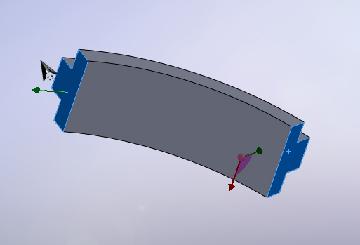

请教各位,我厂现加工如图的弧段端面时,设计专用工装单件装夹,放于立式加工中心铣削,通用性还可以,但是加工效率很低,装夹时间比较多。不知道大家有没有好的加工和装夹方法,最好多件一起装夹加工。另外,该产品种类和尺寸较多,需要考虑其通用性。谢谢各位了!

4的端面都铣吗?

只铣蓝色端面?9 O( T! D/ b& E7 V' b) T; H1 C
精度要求很高吗?
6 b! B) u; O# ]/ }+ {# E  e# o精度不高的话上卧铣应该很容易多件定位,不过要掉头铣削.
 楼主| 发表于 2009-10-10 08:12:43 | 显示全部楼层 来自: 中国四川德阳
是铣图上的蓝色端面,必须要保证每个弧段弦长相等。9 \* R& z6 G4 M4 ?1 M- ^) V

发表于 2009-10-10 20:19:05 | 显示全部楼层 来自: 中国北京
也就是说蓝色端成90度角.但是定位面太短,90度角度保不了.所以结构设计不合理.
( ?& d. w/ E+ C( f零件的每个弧段弦长相等的允差是多少?90度角允差是多少?如果蓝色端成小于90度角,就可以先作成正圆,加工所有圆弧面和两端面后,用锯片铣刀加工成成品.

 楼主| 发表于 2009-10-12 08:21:06 | 显示全部楼层 来自: 中国四川德阳
角度也不一定是90°,有多种规格的,而且加工的尺寸精度其实要求也不是很高,现在主要就是想办法解决装夹的问题来提高加工效率,因为加工需要加工的量很大。

发表于 2009-10-12 21:13:44 | 显示全部楼层 来自: 中国北京
"角度也不一定是90°,有多种规格的,而且加工的尺寸精度其实要求也不是很高,现在主要就是想办法解决装夹的问题来提高加工效率,因为加工需要加工的量很大。"9 v6 H: s9 |% V0 p2 U# A/ P1 }
# `1 e0 o5 y8 p5 ]; @1 S6 T1 ~, f9 _2 }: V8 O; T6 I! R
/ D7 }% [; r# r& e6 F既然如此,其实这个件最难干的是内外圆弧,所以用我上面说的方法:先作成正圆,加工所有圆弧面和两端面后,用锯片铣刀加工成品.这样的加工效率高.一下子出4各件./ k6 f8 Q8 c! M+ ^- g- a
用锯片铣刀加工成品可以一次装夹多个零件(一个个的轴套依次夹一排)铣削2次出4件活.

 楼主| 发表于 2009-10-14 09:23:46 | 显示全部楼层 来自: 中国四川德阳
感谢楼上。我们现在的确是先整圈车削,再铣图上蓝色端面,那请问能否将你铣削端面的装夹方式具体说下?另外,由于画图简化,内孔不是规则平面,不能装夹。
发表于 2009-10-14 10:18:11 | 显示全部楼层 来自: 中国山西太原
作一靠模固定在回转工作台上,可将多个工件都靠紧靠模,用T形槽螺栓压紧加工。免去一个一个找正的麻烦,工效可以提高。
