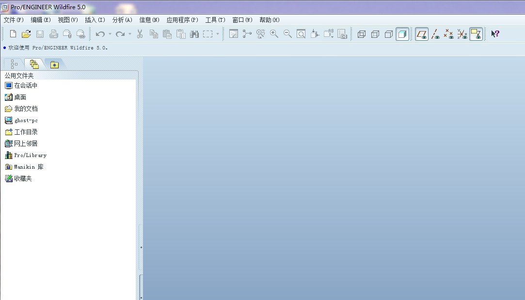

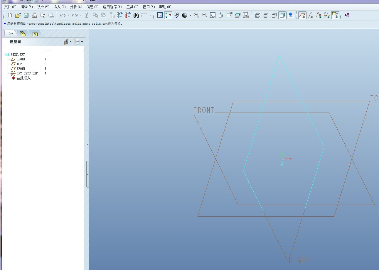

我在WIN7下安装了PROE5.0F000,可是启动进入软件介面后变得慢得要命,启动草绘后选草绘平面要等很久,根本不能工作有人知道是怎么回事吗1 d1 h" O& w, ~4 I9 a

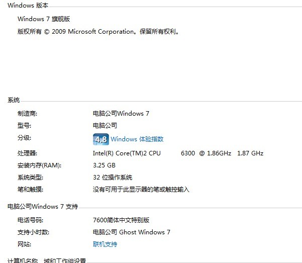

本人现在也用win7,没有出现卡的情况。虽然体验指数只有4.5,但是我的cpu是2.8G

装了操作系统后显卡驱动就自动安装了,应该是安装好了的,我的显卡是RX1950PRO,256MB,256BIT。看来只有明天去办公室安装一下看,办公室我的电脑WIN7体验指数有5.5
