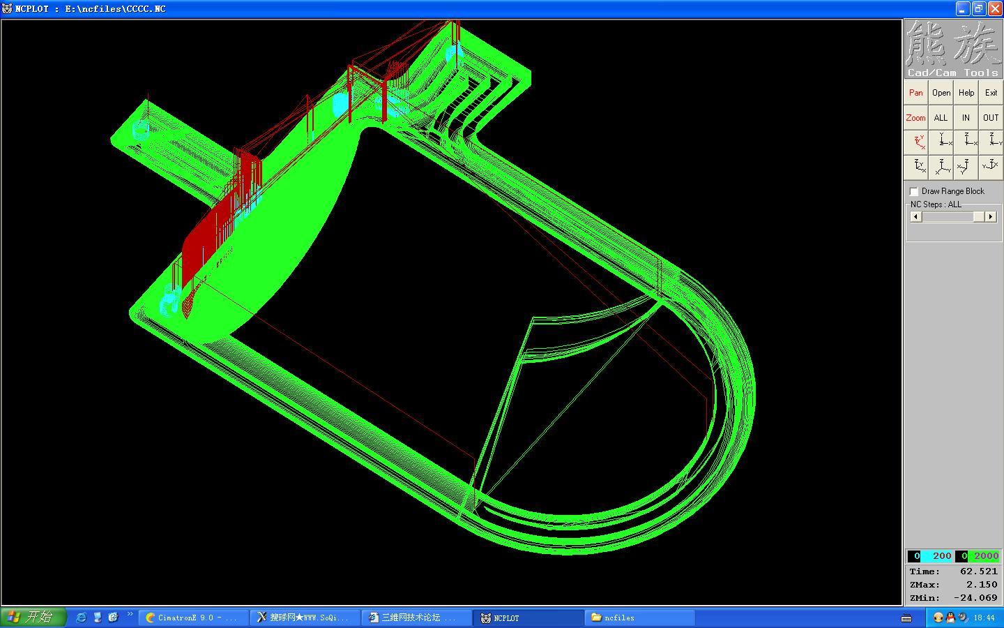

各位大师,我在用X生成程序时,实体模拟刀路正常显示,但后处理后用熊族显示多了几个刀路,不知道是什么原因,会不会是后处理的问题啊,请教了,就是图中间的多了的几个线" @/ }% M( p1 E3 |

不用熊族,它比较适合UG的.改用其它的.
发表于 2009-11-7 21:40:19 | 显示全部楼层 来自: 中国浙江杭州
楼主可能的原因是MC设置不当引起的:输出的园弧大于180度,后处理是按半径R方式,且为正值,
