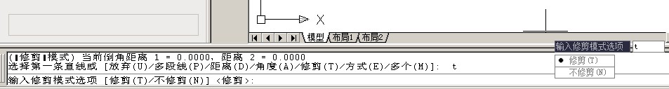

输入倒角命令后在提示行输入t,回车,在新的命令行再输入t即可,如图。

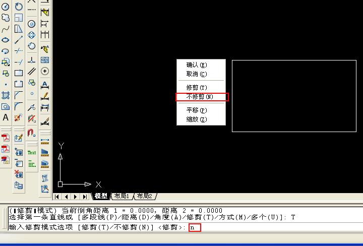

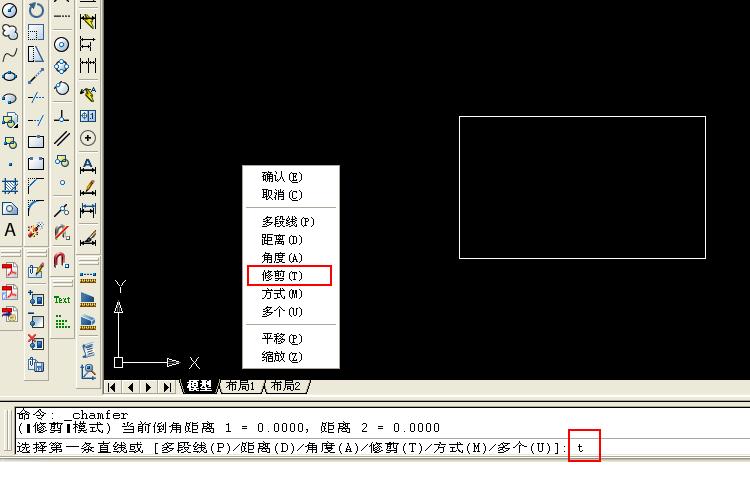

发表于 2009-10-9 19:54:48 | 显示全部楼层 来自: 中国上海
点倒角工具条(或命令后),在屏幕上右击选修剪(或命令行输入T,回车),再次在屏幕上右击(或命令行输入N,回车),再进行倒角就可以了。
