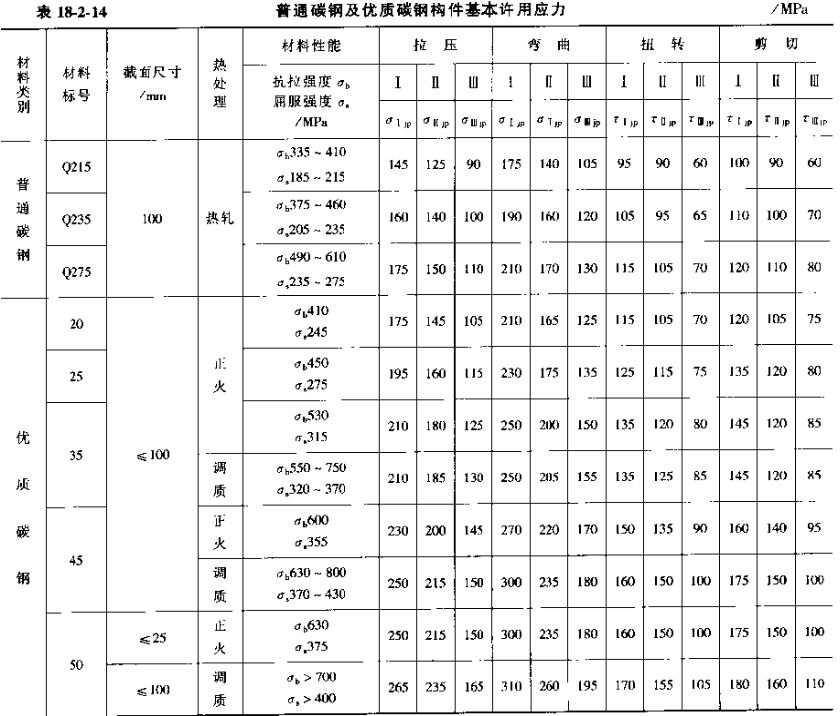

请教各位专家:材料许用应力,材料抗拉、压、剪许用应力有什么不同,在哪能查到各种金属材料这此应力的依据

发表于 2009-10-10 14:33:27 | 显示全部楼层 来自: 中国山西太原
材料的抗拉、压、剪的应力,是分别在拉伸、压缩、剪切时产生的应力,规定的允许达到的应力值为分别对应的许用应力。常用钢材的许用应力见下表:

 楼主| 发表于 2009-10-11 08:09:12 | 显示全部楼层 来自: 中国江苏南京
回复 6# gaoyns 的帖子
请问这张表在哪个资料剪下的
 楼主| 发表于 2009-10-11 08:29:34 | 显示全部楼层 来自: 中国江苏南京
回复 5# TKG-09 的帖子
抗拉强度,屈服强度,还有许用应力,很多书上都能查到,GB150就有,我要的是抗拉、压、剪、扭许用应力,就象6#那张表
