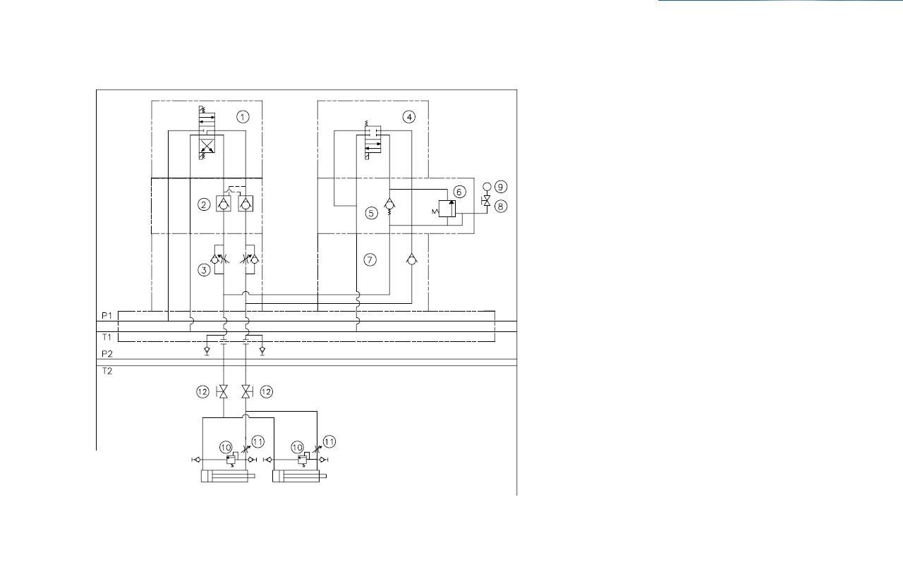

5,6,7的作用是什么?

我是想高人指点下,具体到这个油路图中,这三个阀分别起啥作用。可以不要吗?没有会怎么样?没人知道?9619帮帮忙!
发表于 2009-10-10 11:25:36 | 显示全部楼层 来自: 中国辽宁本溪
这要看实际工况才好分析。3 I* u" Y' z5 U! s+ i7 b
猜谜语。0 }+ g2 Y; U& V5 X2 c
假定:
0 E9 ]+ u( G0 Z' Z' M4 ^; x缸旁的溢流阀是为了保护缸免受意外负载损坏而设置的。  s9 o0 ?2 ~1 d. T
那么,在阀1中位,阀4得电时。活塞杆是在负向负载的作用下回缩,无杆腔就可以得到一个由溢流阀6调定的支撑背压。同时,有杆腔通过单向阀7补油。- B$ c0 }0 u- Y! M& t$ J2 F
倘如此,阀6和7就不能取消了。
; q0 l. z1 d3 f( M3 ^) t( G楼主要想得到准确的分析,就请介绍一下实际的工况才好。

阀1中位单向阀7补油?油从何来?
) q* [$ H' X8 V: Z5 U现场看:正常工作时油缸活塞杆是连接一夹臂一直伸出来将一个高速转动的东西一直固定住。8 J' X1 W& B+ P8 Z

楼主不要急,你这3个阀是做为旁路用的,想一下就知道初步的作用。卸压或分流。不存在补油的作用

旁路?这些阀都是用来控制这两个缸的啊!分流?应该不是吧。卸压有点像?高手发言啊!
