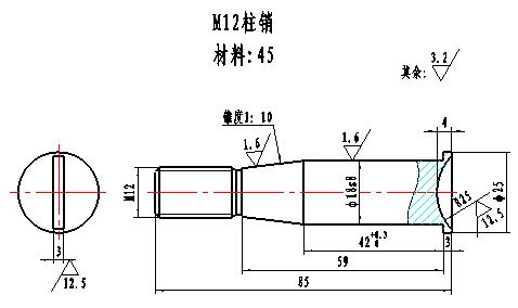

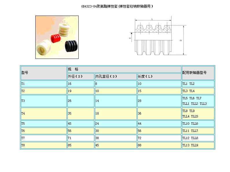

弹性套注销联轴器连接,发现弹性套已经磨损严重。联轴器的型号是不知道的,应该怎么查弹性套和注销的规格(柱销的螺母是M12, R  R5 m$ ]8 F' v+ y1 t: {& y+ N
假如LT6的联轴器,是不是它的弹性套 挡圈,还有注销 螺母 都是一系列的。
发表于 2009-10-10 08:51:13 | 显示全部楼层 来自: 中国山西太原
弹性套注销联轴器只要知道柱销的螺纹规规,弹性套、柱销、挡圈都可以按标准确定。如M12的柱销直径为φ18mm,选内孔为18的弹性套,挡圈也可根标准选取。

发表于 2009-10-10 17:28:52 | 显示全部楼层 来自: 中国广西柳州
联轴器的零件都是标准的,在老的手册上面能够查的到,M12的柱销长72,弹性套的尺寸是:外径26、内径14、长28。
天际孤帆 + 2 技术交流
发表于 2009-10-11 09:44:39 | 显示全部楼层 来自: 中国广西柳州
原帖由 rocklxh200 于 2009-10-10 17:28 发表 http://www.3dportal.cn/discuz/images/common/back.gif3 X4 x9 `+ Z; [+ _* \+ F6 `$ d$ m
# _% i8 Y+ m% Y5 [' k是这样的,对的
发表于 2009-10-11 09:56:51 | 显示全部楼层 来自: 中国河北保定
弹性套柱销联轴器外径190,弹性套18*35,柱销2#楼提供的图就对
