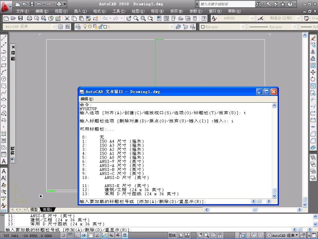

高手请入!如何把自己的图框在mvsetup命令调出来 :+ m4 E, e- V  ]
投石问路,抛砖引玉。) Y, I: D  K6 j# x. A3 n
123.JPG 4 p, f/ n* J, X
执行命令mvsetup,回车,输入T, 回车,输入 i,回车
$ X  a% q& |9 ?就会出现一个对话框,提示出很多张图框供选取(从2004到2010各个版本都有这个功能,只要按提示输入1、2、3、4、5.....即可在布局里插入图框了),能不能把自己的图框也能放入那个列表呢?因为它提供的图框我们一般都不用!
' j3 f! v3 p5 b( i9 w) Q- [我也试过添加,但没有成功!4 e; U' [4 w. S' F/ X0 {
如果能添加进去,这样就可以很快、直观的加载自己的图框,而不会是而要使用时再花功夫去查找或打开CAD时就要加载!
- V9 ?$ }' {& s6 K2 h请高手指点!  2 z" H: G9 T+ C% Z6 J7 R

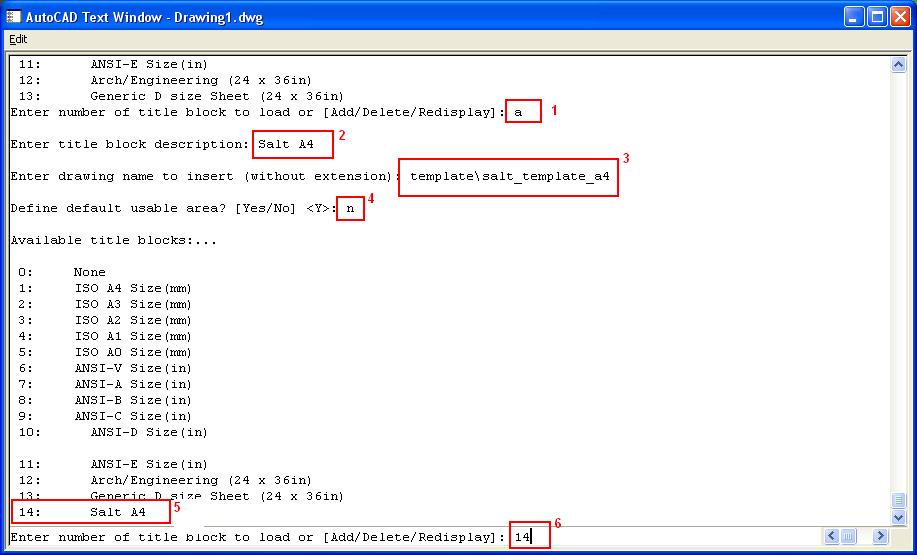

发表于 2009-10-10 15:23:35 | 显示全部楼层 来自: 中国台湾
mvsetup-a.JPG 3 i) l' Z# h4 I; o8 W8 t, {/ Z; ]' ^
1. 选择「a」,「添加」。. p3 t* B% }* J. a
2. 写上自订名称。% \, q9 t4 p" O% r& B9 ~+ j
3. 指定档案,必须要在 AutoCAD 支持路径内,若不确定就填上完整路径。6 |6 k8 s! N5 u5 F5 [# {
(在这边借了 Adaucogit Salt 的图框一用)。2 M7 H1 f- K) G; b
4. 选择「n」不再定义可用范围,若要再定义,就选择「y」但比较容易出问题。
. W& W2 j6 y0 n4 E( ^' w2 w5. 出现第14个图框了。
, y% k8 k) V# K# Y6. 选择第14个图框,回车,回车,完成。$ a7 O8 C0 g9 f
: S) S& }/ {1 Y9 _7 x

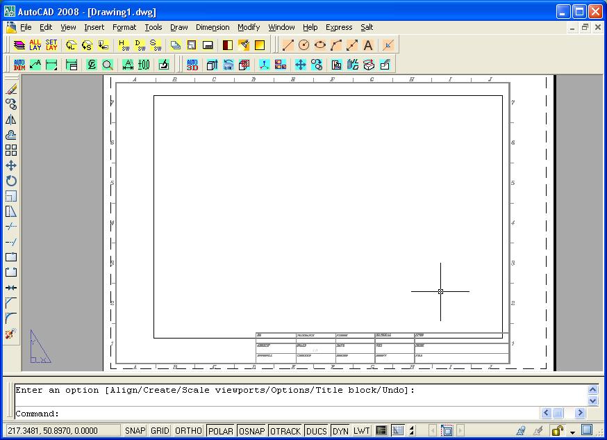

完成图. e0 ^4 [$ t' B% D
