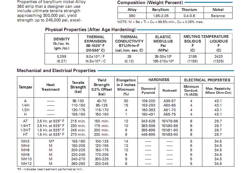

发表于 2009-10-14 14:01:52 | 显示全部楼层 来自: 中国江苏南京
镍铍钛可以满足你的要求。

发表于 2010-5-9 11:51:48 | 显示全部楼层 来自: 中国山西运城
与磷青铜C5210性能相近的可用能作弹簧的不锈钢。
6 t7 [" q- I# H. h- q0 l& `马氏体:我国的3Cr13、,美国的414,日本的SUS420J2-CSP- K/ G. `1 m2 A# m( t4 t0 }% |3 \
奥氏体:我国的1Cr18Ni9,美国的302、304,日本的SUS302、SUS304。7 e" T/ Z8 U7 r/ D+ Z1 D$ \
沉淀硬化:我国的0Cr17Ni7Al,美国的AISI631,日本的SUS631J1。
