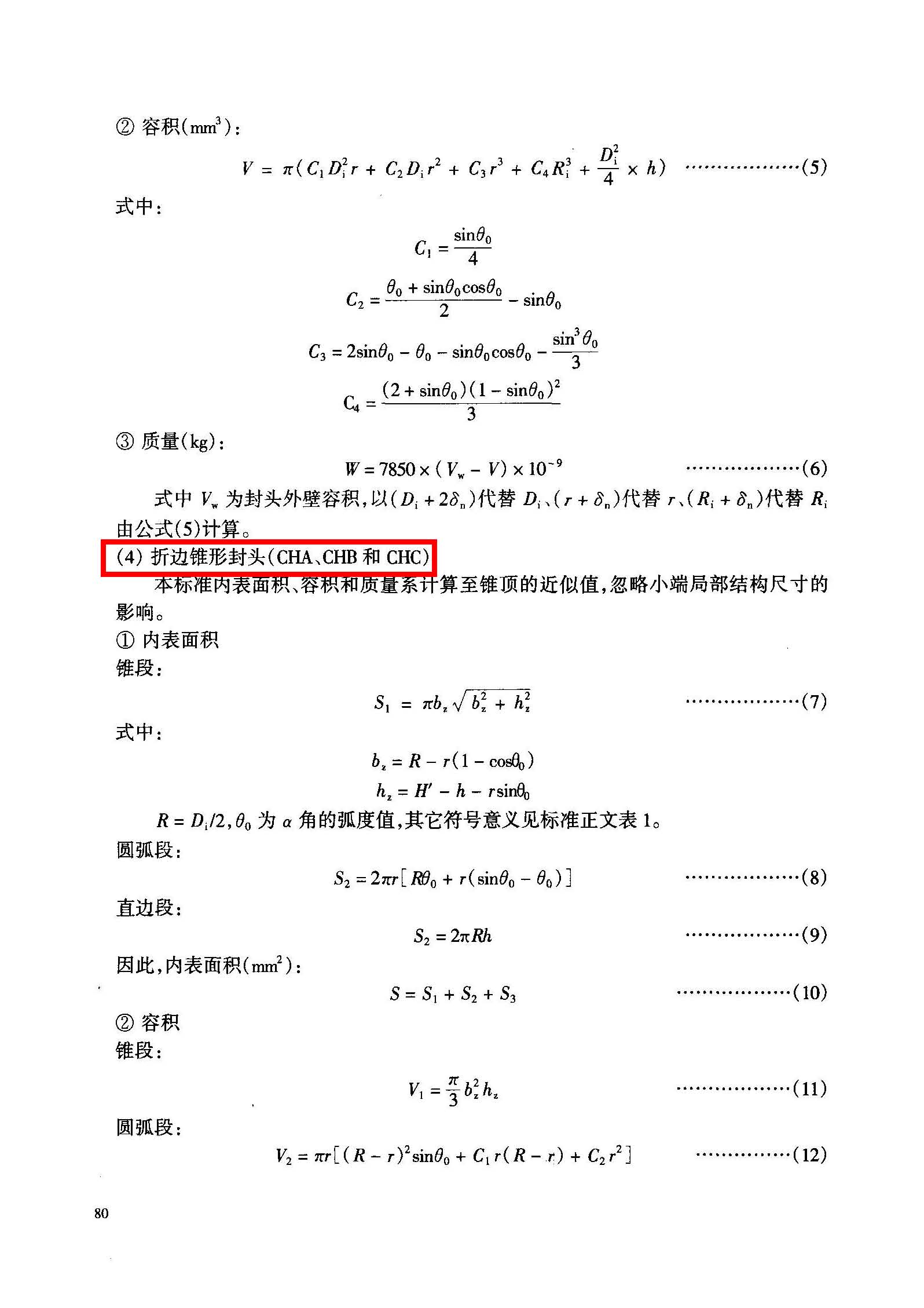

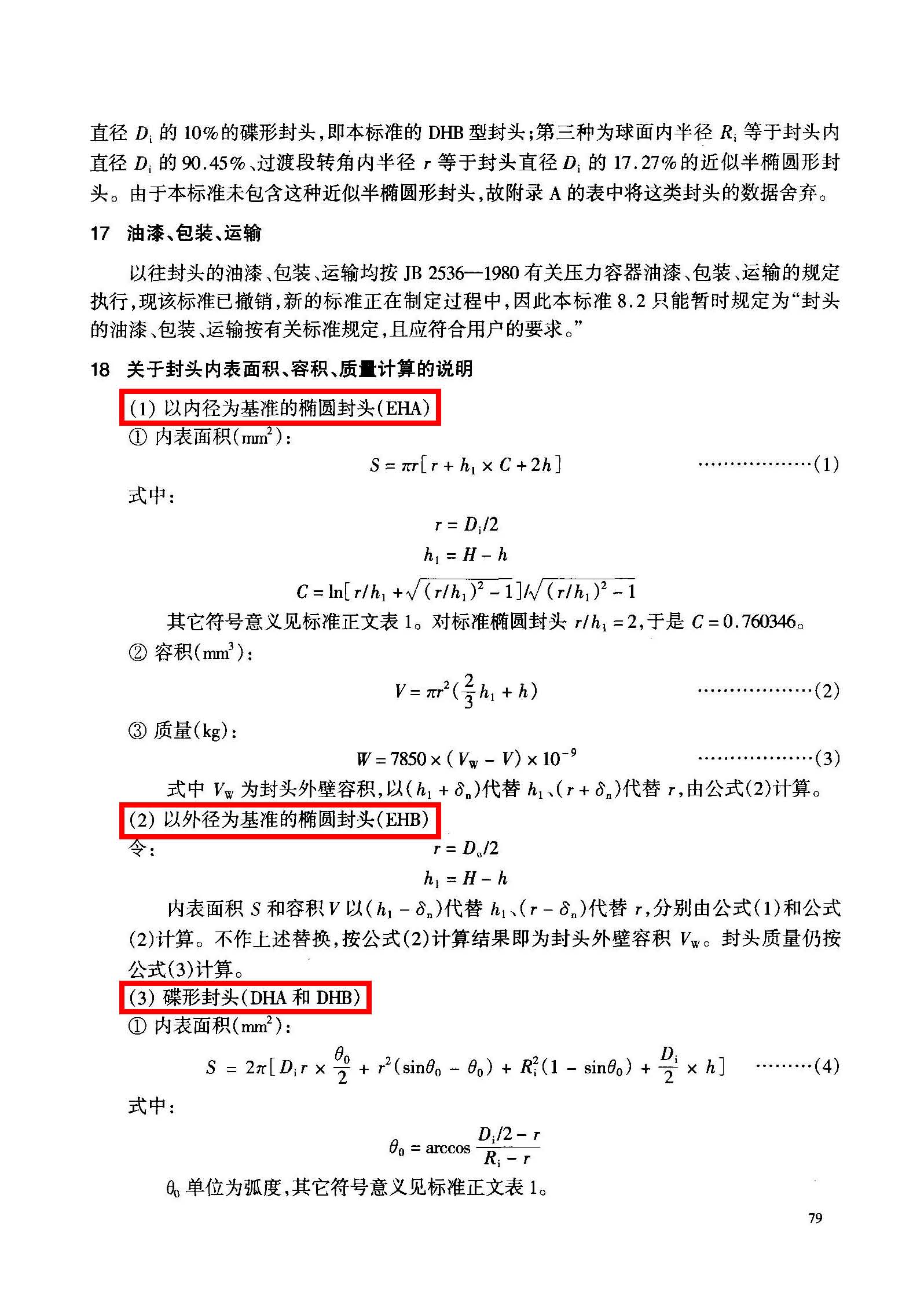

JBT4746-02 钢制压力容器用封头标准释义 P8~P9$ r, H& y. K! D; F: b0 y+ P
, w; S& Z2 o9 q/ N5 J JBT4746-02 鋼製壓力容器用封頭標準釋義(繁籤) 9.jpg 6 H: ?/ h6 {4 v$ m
/ C7 ~4 J$ {/ U. J7 f
[ 本帖最后由 hottee2009 于 2009-10-10 10:15 编辑 ]

发表于 2009-10-10 16:58:09 | 显示全部楼层 来自: 中国台湾
上公式是一个通用公式祇要将DI,RI.r,h代入即可
