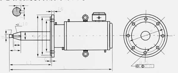

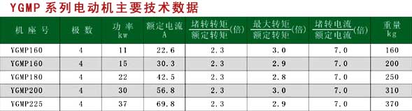

YGMP高温炉用密封变频调速电动机,电动机为4极,采用变频器供电,与变频调速装置组成的控制系统可使用电动机得到平滑无级调速。电动机的结构为密封型、水冷。  电动机的工作特性:5-50Hz为恒转矩,50-100Hz为恒功率。电动机可在50-100Hz范围内调速。  电动机的绝缘等级为F级;电动机的工作制为连续工作制S1;电动机的防护等级为IP65,电动机的安装型式为V3。
2 n4 Z" y" T9 @4 {& A技术参数:
( E" I/ {6 y6 ^& @

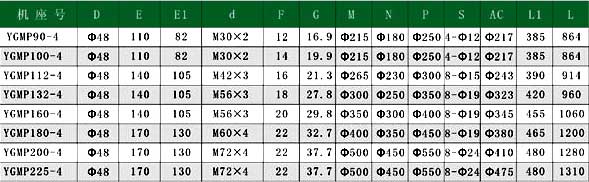

9 P$ h# Q! K! l尺寸:
  Y- n0 k, b; `& P  n/ Y4 F8 `( m wx6.jpg
3 G9 v( f, d  o/ t7 { cs13.jpg - W* J: [" z# `, f$ ?& Z3 Q8 g
